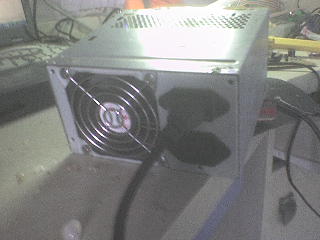

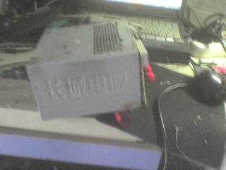

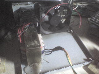

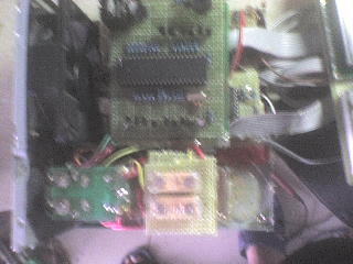

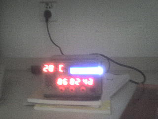

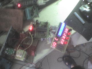

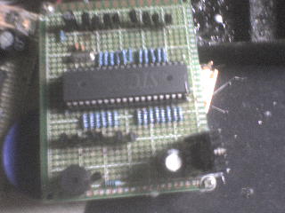

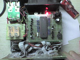

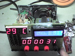

    即将告别大学,学了几年也没什么拿得出手的作品。由于学校停课,趁着找工作的空闲索性做个一直挂记在心的单片机数控电源。从策划到最后作品成型一共前前后后花了4天。先后经历了两次坐车到电子市场买元器件,调程序到深夜凌晨3点,焊板子,被热熔胶烫破手皮。四天几乎除了吃饭睡觉的几个小时外都在设计。期间也遇到很多问题。例如:做DA时调不出输出电压,反复折腾了一天才解决,原来是单片机管脚有问题,又换了一块。(烧掉一块运放,导致又到电子市场买了一块)。四天下来总算充分完成了设计任务。确实学到了不少,模电这块还是要加强一下。这个作品完成后决定把所有这几年积攒下来的一大麻袋电子垃圾全部扔到无线电协会,从此告别电烙铁,告别大学,开始新生活.
制作过程

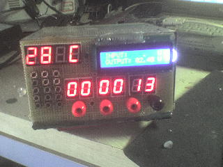

完整作品
远视图
侧视图
后视图

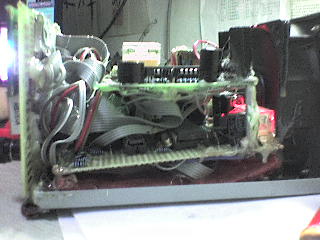

内部俯视图
面板

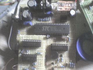

D/A,A/D数控电源电路板
温度,时间部分电路板
变压器和空壳

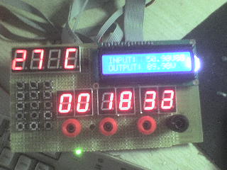

显示的面板(左上角是温度,中间数码管是时间,液晶是电压)
还未装机
整机
俯视图
侧视图
正视图

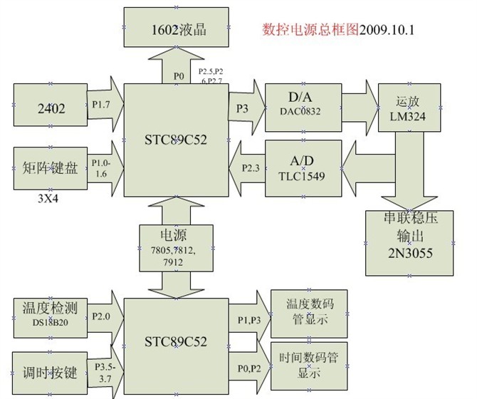

一,设计任务:
基本部分:
1,输出电压范围0-25V。
2,电流范围0-2.5A。
3,用1602液晶显示电压值。
4,用矩阵键盘实现电压值输入(0-9,清除键,确认键等)。
选设部分:
1, 温度检测显示(可采用4位数码管或在液晶上显示)
2, 时间显示(可采用6位数码管或在液晶上显示)
二,系统框图
三.工作原理:
1.上电复位,读取24C02中的电压,送DA转换输出电压,如24C02中电压为O则设置初始电压为5V;
2.电压控制:通过矩阵键盘控制单片机产生8位数字信号(0-255),通过P3口送至8位数模转换芯片(DAC0832)转换成模拟电流信号,再经运放作I/U转换,得到控制稳压电源输出部分的基准电压;
3.电流取样:采用10位模数转换芯片(TLC1549)作为显示电流的模数转换器件,TLC1549的取样电压由串联在电源输出电路的电流取样电阻(0.1Ω)分压取得,并由运放按一定倍数放大后送至Vin(+),TLC1549把转换结果送至单片机的P2.3口,再由程序将数据处理后送LCD1602显示当前电流;
4.过流保护:当短路或电流超过设定值2.4A时,单片机自动保存当前使用电压并关闭输出;
5.稳压输出:采用传统的串联稳压电路,由运放和功率输出管组成。利用DAC0832控制的基准电压驱动功率管稳压输出,反馈部分是通过电阻R3,VR2将取样电压输入运放的反相端比较,VR2可作小范围调整;
