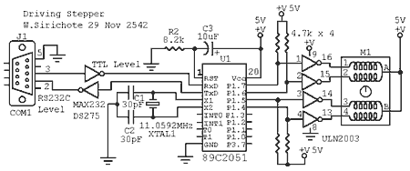

T89C2051单片机驱动步进电机的电路和源码

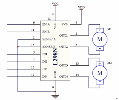

方案二:使用L298N芯片驱动电机
L298N芯片可以驱动两个二相电机(如图1-1),也可以驱动一个四相电机,输出电压最高可达50V,可以直接通过电源来调节输出电压;可以直接用单片机的IO口提供信号;而且电路简单,使用比较方便。
图1-1
通过比较,使用L298N芯片充分发挥了它的功能,能稳定地驱动步进电机,且价格不高,故选用L298N驱动电机。而使用L298N时,可以用L297来提供时序信号,可以节省单片机IO口的使用;也可以直接用单片机模拟出时序信号,由于控制并不复杂,故选用后者。

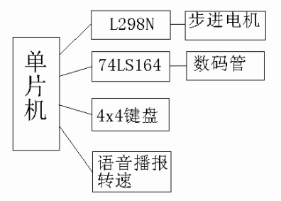

综和以上选取的方案,总的流程如图3-2所示。

1、步进电机驱动电路
通过L298N构成步进电机的驱动电路,电路图如图3-2所示。

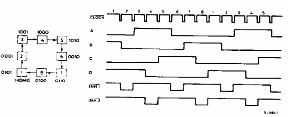

通过单片机SPCE061A的IOB8~IOB13对L298N的IN1~IN4口和ENA、ENB口发送方波脉冲信号,起时序图如图3-3所示。

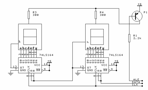

数码管的显示驱动使用74LS164,通过SPCE061A的IOB0和IOB1口对DATA和CLK发送数据。
图3-4

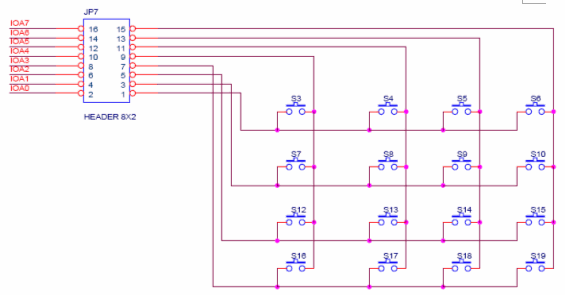

3、4x4键盘电路
在设计中,使用了标准的4x4键盘,其电路图如图3-5所示。单片机的A口低8位为键盘的接口。尽管设计要求中只需要4个键对步进电机的状态进行控制,但考虑到对控制功能的扩展,我们使用了4x4的键盘。

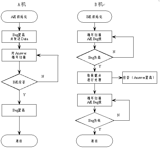

1、双机通讯
图4-1
我们在实现双机通讯的过程中使用了“三次握手”的方式,这是Intle网中成用的数据通讯确认协议,其流程图如图4-1所示。

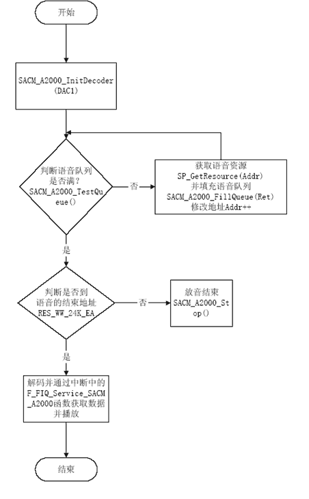

2、语音报数
程序设计中语音报数使用的是SACM-A2000,考虑到程序比较简单,首先使用了自动报数方式,但发现不能进行连续报数,于是使用了非自动方式,流程图如图4-2所示。
图4-2
