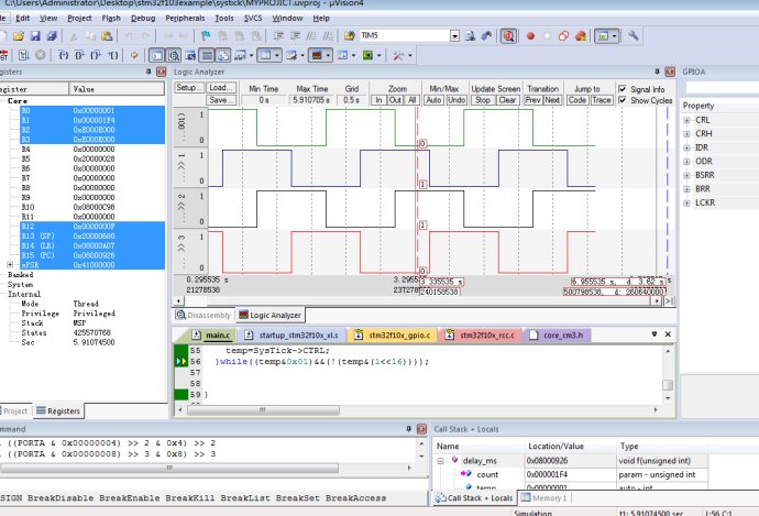

原来步进电机不适合用PWM控制,我用的是systick产生标准延时,然后驱动4个IO口产生交替变换的脉冲,先上程序,这次我用的是stm32f407discovery开发板。

不知怎么搞的 stm32f4xx无法用软件进行仿真,下面的仿真图是我用stm32f103进行测试的,对于stm32开发板我弄了个视频。
