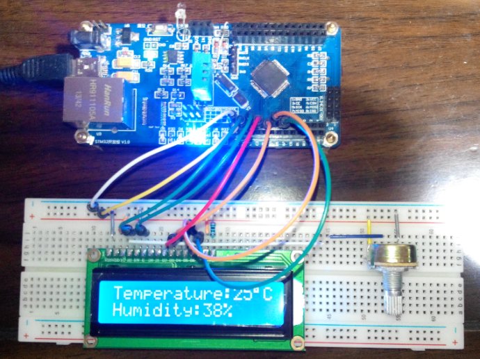

  液晶显示器型号多种多样,我们这里仅以1602这种最简单的16*2字符点阵液晶模块为例,结合DHT11来制作一个简单的电子温湿度计:这个温湿度计分两行显示,第一行显示当前温度,第二行显示当前的湿度,温湿度每隔1秒钟刷新一次。

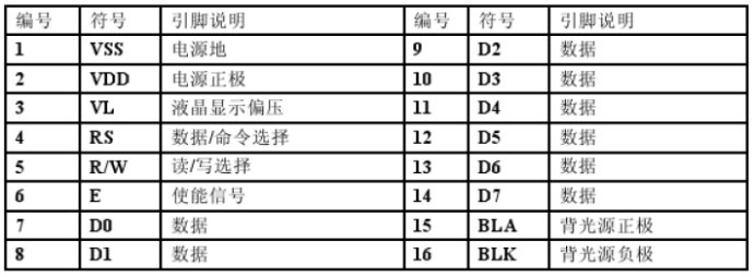

    1602模块共16个脚,具体功能见表格:
    由于STM32是3.3V供电,所以我们需要选用3.3V电压的1602模块,同时我们为了节约口线,采用了四位数据模式,D0-D3未使用。1602与Rainbow之间的接线关系如下:
    VSS => GND
    VDD => 3.3V
    VL  => 从电位器接出,电位器接在GND和3.3V之间
    RS  => PC0
    R/W => GND
    E   => PC2
    D0-D3 悬空
    D4  => PA0
    D5  => PA2
    D6  => PA4
    D7  => PA6
    BLA => 3.3V
    BLK => 与GND之间接一个100-200欧姆的电阻
    由于Rainbow对1602使用了C++进行封装,使用起来很简单,步骤如下:
    1、定义lcd对象,并指定相应的管脚:LiquidCrystal lcd(PC0, PC2, PA0, PA2, PA4, PA6),这里我们采用四位数据方式,R/W接地,对应的接线如前所述
    2、调用lcd.begin(16, 2),将lcd的模式设置成两行显示,每行16个字符
    3、调用lcd.setCursor()设置当前光标位置,lcd.print()在光标处输出字符串

    程序编译无误后,通过ST-LINK写入到Rainbow中,将DHT11温湿度模块插入到Rainbow中,就可以在液晶上直观显示出当前的温湿度。
