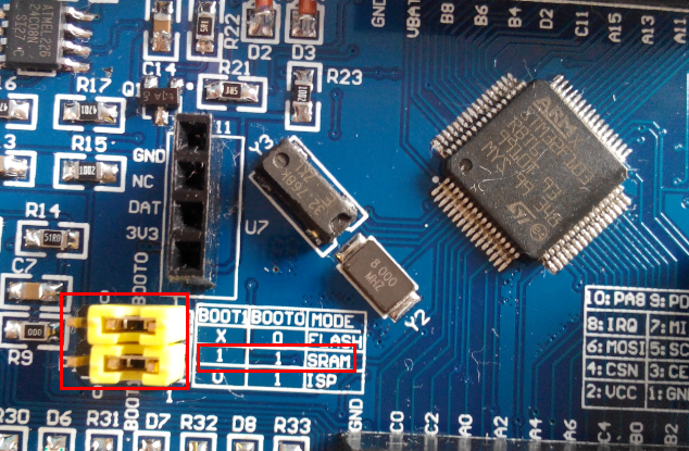

    需要特别说明的一点就是:
    将开发的USB软件编译无误下载到Rainbow的Flash中后,J-LINK或ST-LINK调试线将会出现找不到器件的提示,这是正常现象。我们需要将跳线调整为SRAM启动方式,然后复位Rainbow后,就可以重新使用J-LINK或ST-LINK向Rainbow的Flash烧写程序了。
