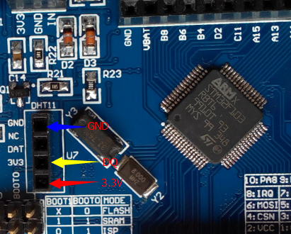

    我这次试验选用了PC3与DS18B20的DQ管脚相连,这个管脚是用于DHT11数据采集,带有一个4.7K上拉电阻,电路原理图和实际接线图如下:

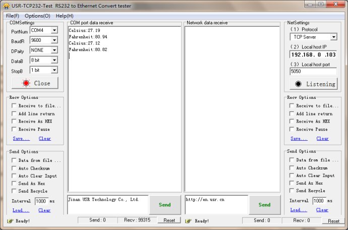

    程序非常简单,就不再啰嗦,将USART3和USB-TTL模块连接,在串口调试工具中可以看到运行效果:
