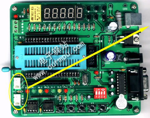

    首先介绍实验的硬件设备:S51增强型单片机实验板 + ISP编程器 + DS18B20温度传感器
图1:
S51增强型单片机实验板 + 配套温度传感器
实验板红外遥控及DS18B20接口
产品配套温度传感器DS18B20
(已焊接好并经过测试,免去初学者因焊接不好损坏DS18B20的风险,采用屏蔽线焊接,热缩管绝缘保护,防插反接头,抗干扰能力强,测温精度更高,插入实验板即可使用)
注:如图中所示,实验板的第5位数码管可以显示温度的符号"℃",做温度实验更加直观。将配套温度传感器插入DS18B20实验接口,完成温度传感器的硬件连接。

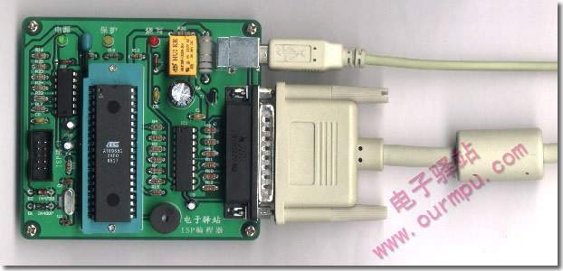

图2: ISP编程器套件

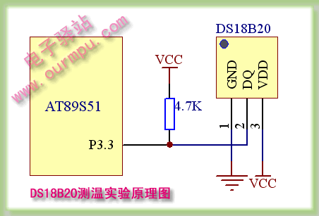

    DS18B20测温实验原理图见下面图3
图3
    新建Keil工程ds18sy.UV2,输入下面的DS18B20测温实验源程序,编译得到HEX格式目标文件ds18sy.hex。
   >>> 点击下载DS18B20测温实验目标程序ds18sy.hex >>>
   >>> 点击下载DS18B20测温实验源程序 >>>

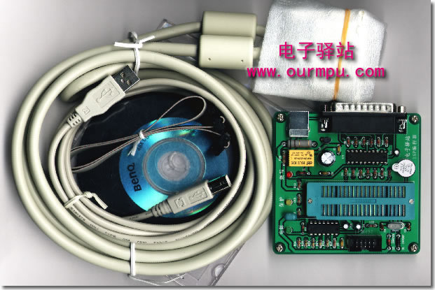

    用ISP编程器将目标文件ds18sy.hex烧写到AT89S51单片机中(见下图)
图4: ISP编程器烧写目标文件ds18sy.hex
