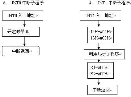

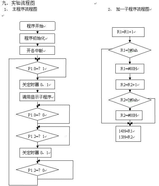

七、设计思路及描述
该实验要求进行计时并在数码管上显示时间,则可利用DVCC系列单片机微机仿真实验系统中的芯片8032(芯片的功能类似于芯片AT89C51,其管脚功能也和AT89C51的管脚功能类似)中的P3.2管脚做为外部中断0的入口地址,并实现“开始”按键的功能;将P3.3做为外部中断1的入口地址,并实现“清零”按键的功能;将P3.0做为数据信号DATA输入的入口地址;将P3.1做为时钟信号CLK输入的入口地址。定时器T0作为每秒加一的定时器;定时器T1作为“快加”键的定时器。其中“开始”按键当开关由1拨向0(由上向下拨)时开始计时;“清零”按键当开关由1拨向0(由上向下拨)时数码管清零,此时若再拨“开始”按键则又可重新开始计时。

;   主程序
main: mov tcon,#05h     ;主程序开始 外部中断跳变模式
       mov tmod,#11h     ;定时器0,1模式1
       mov ie,#8fh       ;开总中断,中断0,1,定时器0,1
       mov dptr,#tab
       mov r1,#00h
       mov r2,#00h
       mov r3,#40          ;循环次数40
       mov tl0,#2Ch         ;置初值,定时25MS
       mov th0,#0CFh
       mov tl1,#78h         ;置初值,定时10MS
       mov th1,#0ech
       clr tr0              ;关定时器
       clr tr1
;    暂停键K3,快加键K4程序
here:jb p1.0,here
show:clr tr1
     clr tr0
     acall xianshi
kuaijia:jb p1.2,kuaijia  ;等待P1.2为0 快加
        clr tr0
        setb tr1
here3:jnb p1.2,here3
     ajmp  here
;   外部中断INT0子程序-----计时按键K1子程序
zhongduan0: setb tr0        ;计时按键
      reti
;   外部中断INT1子程序----复位按键K2子程序
zhongduan1:clr tr0          ;复位按键
      clr tr1
      mov 12h,#00h
      mov 11h,#00h
      acall xianshi          ;调用显示子程序
      mov r1,#00h
      mov r2,#00h
      reti
;   加一子程序
jia1: inc  r1                ;加1子程序
      cjne r1,#0ah ,loop     ;判断是否到表尾
      mov  r1,#00h
      inc  r2
      cjne r2,#0ah,loop
      mov  r2,#00h
loop: mov 12h,r1             ;重新赋值
      mov 11h,r2
      ret
