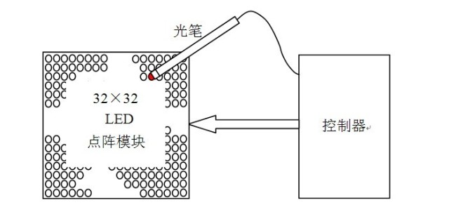

LED点阵书写显示屏
一、任务
设计并制作一个基于32×32点阵LED模块的书写显示屏,其系统结构如图1所示。在控制器的管理下,LED点阵模块显示屏工作在人眼不易觉察的扫描微亮和人眼可见的显示点亮模式下;当光笔触及LED点阵模块表面时,先由光笔检测触及位置处LED点的扫描微亮以获取其行列坐标,再依据功能需求决定该坐标处的LED是否点亮至人眼可见的显示状态(如图1中光笔接触处的深色LED点已被点亮),从而在屏上实现“点亮、划亮、反显、整屏擦除、笔画擦除、连写多字、对象拖移”等书写显示功能。
   控制器
32×32
 LED
点阵模块
光笔
图1  LED点阵书写显示屏系统结构示意图

       分析:这个系统最核心的两个部分是:光笔扫描、LED屏幕显示。
题目所说的“微亮扫描”中的微亮意为:高速、短时间地点亮、熄灭每一个LED灯,利用人眼的“视觉停留效应”(貌似是这么个叫法),让人眼察觉不出LED灯的闪烁,人眼只会觉得它是在微亮。而题目中要求每秒光笔能至少划过并点亮20个点,那也意味着扫描一次光笔所在位置并让屏幕更新显示并延时的操作必须<=50ms,而且光笔位置的扫描所占的时间比必须远远<LED显示所占的时间比。这样,由于扫描过程中,光笔所在点的的LED灯亮的时间是非常短暂的,所以对光敏器件有两个要求:响应速度快、灵敏。于是我选用了3DU33光电三极管。tr、tf(电平的上升、下降变化所需最小时间)均小于5微秒,而且3DU33是对波长为880nm的近红外光反应最灵敏(LED屏上的LED灯也是红光灯),再加上3DU33在基极产生的光电流经过自身的放大能达到3ma左右,这电流足以让外接的8050(NPN三极管)进入深饱和,这样一来,光笔对光的反应时很稳定了。(结果我们做出来的电路板只有光笔,这光笔的外形挺像一架潜艇的,哈哈,我那笨拙的手工总是被宇曦笑,不过这光笔对光的反应还真的想预期那样非常稳定,而且对自然光没反应(抗自然光干扰))
       另外,在光笔上,我安装了一个小按键(为了人性化而设计的),因为假如我把光笔对着LED屏却不想写字、或者写字过程中轻轻拖过LED屏的表面,在普通情况下都默认为写字。这样就不好了,我把按键装在人手大拇指最常按到的地方,这样,我真要写字时便自然而然的按下去了。这按键接到外部中断口(平时关掉外部中断用来作普通IO口用),这样,程序里面可以判断按键是否被按下而决定是否进行光笔扫描和数据更新了。另外,这按键还有一个好处,就是可以在空闲模式(待机)时按下唤醒整个系统,即我想写字时,随手用拇指按一下便可以写了,很人性化吧?呵呵~(至于这个按键的按键抖动,我接了个旁路电容去抖,再说,因为按键抖动时间比扫描一次并更新显示的50ms要小得多,所以可以忽略其带来的负面影响,负面影响几乎为0)。
        关于这个光笔,最后我说说这个扫描方案,这几乎是这个系统的核心(以后的所有操作都有依赖于它):我最初的笨方案是一个一个点的扫描,没扫描一次就是1024个点,算法/操作时间复杂度为O(1024)。这是最笨最没效率的方法。后来改进了,把光笔接到普通IO口上去,每次选通一行LED,给该行中32列LED同步输出(用74HC573的输出使能控制可以做到)这32列的地址编码(0~31可以用5位二进制数表示,所以32列LED的地址编码都是5位数据),每次截取32列编码中的一位送出去,再读回光笔端口数据,共5位。这样马上就可以判断光笔所在列。可是,这样当光笔在第31列就分辨不出来了,因为扫描不在光笔当前所在行的话,数据与扫描在光笔所在行,而光笔在31列的效果一样,同样是11111(b)。而且这种方案的算法/操作时间复杂度为O(32*5)=O(160)。为了解决这个问题,我再加以改进了一下,把光笔接到定时器/计数器端口,并让计数器赋初值:65535-N,(N>=1)并把该定时器/计数器工作方式选为16位计数器。在每次的行扫描时同步给32列以N次高低脉冲(电平持续时间>=5微秒)。这样当行扫描切换到光笔当前所在行时,光笔电平从高到低跳变N次就可以触发计数器中断。N取指为2就可以有效地抗干扰了。     进入计数器中断服务程序后,保持当前行选通并保存行数据,同步给32列以5次编码脉冲(电平的高低变化)。这样读回的5位数据就是光笔当前所在列坐标,保存,OK!这种改进的方案不仅解决了上述问题,而且提高了抗干扰性,还有一个更重要的是它的算法/操作时间复杂度仅为:O'(32*N+5),如果N取指为2,则时间复杂度为:O'(69),而且比起第二个方案,O(1)'<O(1)。因为采用计数器中断,所以比起第二个方案节省了很多CPU时间。
