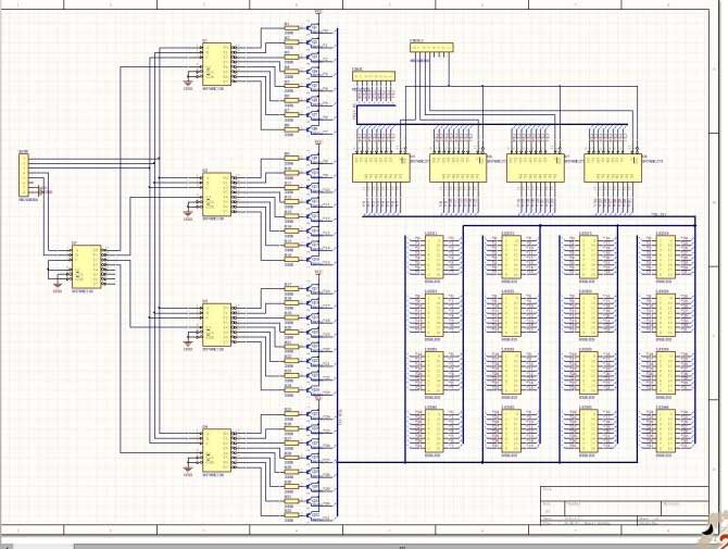

LED驱动板PCB:
LED驱动板原理图:

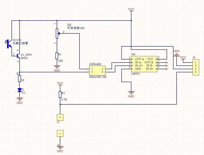

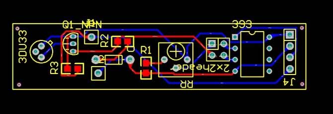

光笔PCB:
光笔 原理图:

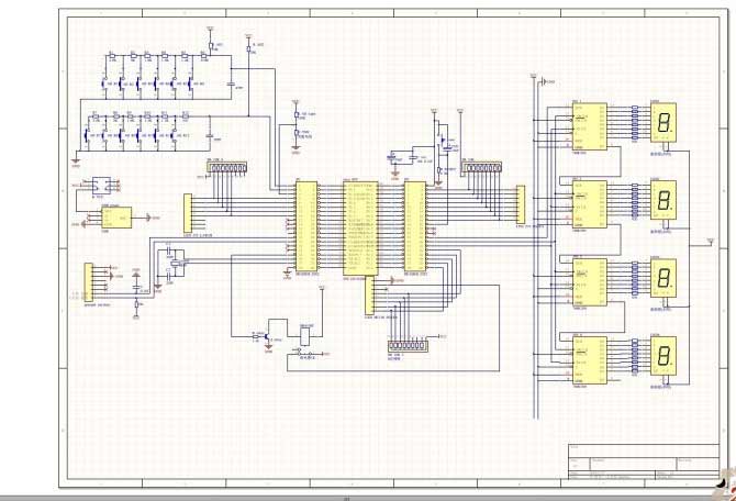

主控板PCB:
主控板 原理图:
