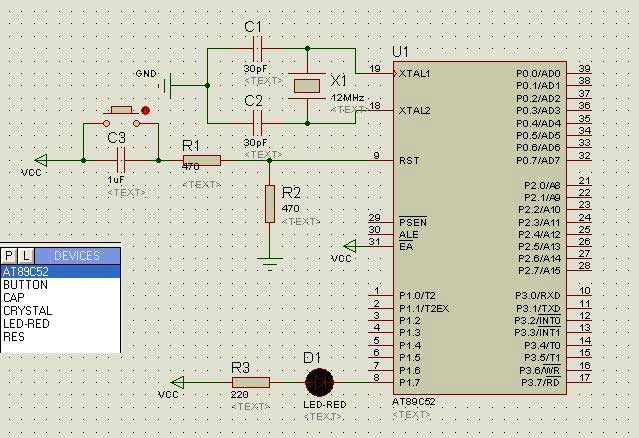

一盏闪烁的LED
本人用Proteus画得原理图如下所示,该电路较简单,在P1.7上接一个发光二极管,为防止电流过大烧坏二极管(LED的Imax=10mA),因此接了一个限流电阻。单片机31引脚(EA/Vpp)要接高电平,因为单片机访问的是下载到单片机内部的程序。

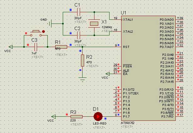

仿真效果图:
