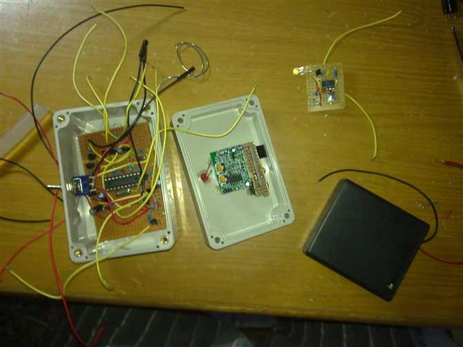

     电子竞赛终于暂告一段落了,正在等待成绩~~~这一个月,确实挺忙的,特别是交上论文之后的几天,一直在实验、调试,为了电子竞赛请假不去晚自习,逃了一节物理课,周末有时候一天都在宿舍弄电路和编程,不过最后终于是成功了,这就是回报呵,至少是经历了这么一回事,到了九月份的省赛,就会更加条理了,论文格式也就熟悉了,到时候更要加倍努力啊~争取拿省奖!,感兴趣的可以联系我。

本产品以单片机为核心,运用模拟电路进行采样,信号放大、对单片机电源控制与遥控开关机,工作时第一次延时1分钟保证了安装人员安全离开,然后进入单片机不工作的低耗能状态。该探头的有效范围是7米,在探测到人员之后立即开启单片机,利用单片机控制蜂鸣器周期性报警。

方案一、采用555电路实现延时周期报警,其缺点较多:定时精度不够高,欲实现更多功能需要多只555电路与它集成电路,外围电路,故导致功耗过高。
方案二、利用单片机控制,在控制上相对简单,工作时定时精度高,可实现很多实用功能,工作时电流不算高,保证功耗较低。
2、元件选取:

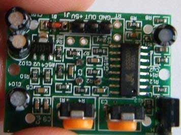

(1)热释电红外传感器模块(仅用其基本功能)
(2)电阻、电容、三极管(NPN全为9013,PNP全为 9012)、二极管等均选用普通件
(3)单片机选用AT89C2051
(4)遥控部分:红外光敏二极管、发射接收头、555等
六、性能分析
1、优点:
  (1)满足静态<72μA
  (2)最初开机时延时,防止误报
  (3)报警周期满足要求,报警以3为轮数降低功耗
  (4)无人入侵时进入待机状态,降低功耗
  (5)扩展功能——加入遥控开关机
2、缺点:
   (1)还有功能更强的单片机,如PIC12F629等更低功耗的系列,并未采用,原因是以前从未用过,不能保证熟练运用。
   (2)并未完全运用单片机功能:由于该单片机掉电模式电流仍有30μA,总超过要求,故采取了硬件控制,使其外围电路稍多。
   (3)报警时电流稍超标,原因:单片机选取问题,元件选取器主要作用,蜂鸣器为保证响亮而电流稍大。

这款是采用红外专用芯片BISS0001芯片设计的人体传感模块,它最大的优点是性能稳定可*,模块有三个输出脚,左上图标有“+”的是正电源,标有“-”的是地,标有“OUT”的是输出脚,有人活动输出3V高电平,无人输出0V低电平。
    一、特点
采用PIR热释电传感器、菲涅尔
低功耗、静态功耗50uA
宽电压范围、DC 4.5-20V
电路板小体积38*28mm(32*24*mm)
可重复/不可重复触发方式选择
使用简单、电源+ -信号输出
感应距离7米
感应角度110°
二、电气参数
工作电压范围       直流电压4.5-20V
静态电流             50uA
输出电平             高3.3 V /低0V
触发方式             L不可重复触发/H重复触发
电路板外形尺寸    38*28mm(32*24*mm)
感应角度             110°
感应距离             7米
