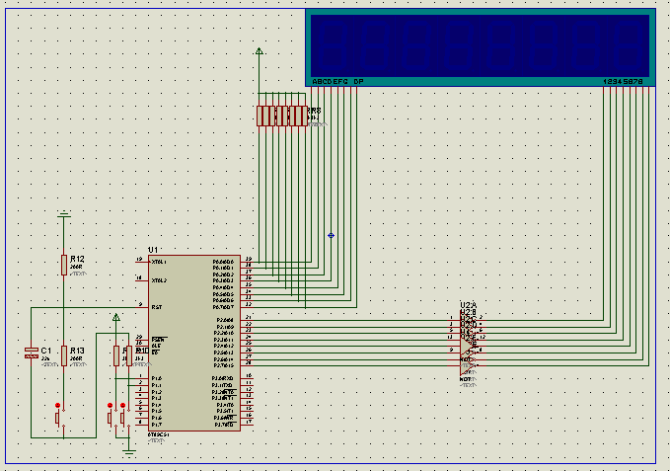

          程序做得很粗糙,功能还算齐全,也还没进行优化,所以我只让它保存15个数据,如果能优化一下数据结构,应该可以保存更多数据,分两种模式,0和1模式。也没有计算误差,每次暂停会有少于1MS的误差,开始计时也有少于1MS误差。
           写了好几天,往往都是因为其中一个单词写错,害得我弄上他几个小时,比如就因为我把JC写成了JB,害得我从昨天中午开始一直弄到今天,把程序改来改去,到最后才知道原来也就差一个单词,今天做好了,不想改了,也不用优化了,简易秒表嘛,要求也不是很高的,做出来,交给老师检查,希望过关
        说一下功能吧,最左边复位键复位,中间键开始键,在复位被点后中间键没被点前,右边键改模式(0和1两种模式,0是单人模式,记录启动后开始键点击间隔,就是这次点击减去上次点击记录下来,1模式是多人模式,记录启动后每次点击开始键时间),开始键是启动秒表的按键,在秒表启动后是记录时间的按键。启动后,右边键为暂停键,暂停后可以点中间键继续计时。暂停后也可以再点暂停键查看记录的数据。只能记录15个数据哦!
