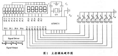

  主控模块电路如图1所示。主控模块主要设计器件有89C51,5个七段码LED显示器,8个按键,2个稳压器(提供12 V,5 V电压),1个信号输出驱动模块芯片(MC4049)等。通过软件设计,使单片机P0口作为三色LED驱动信号输出口及移位时钟CLOCK信号,P3口为按键输入口,P2口、P1口与5位七段码LED相接作为显示器的输出口。

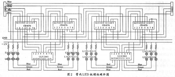

3.2、管内LED板模块设计
  管内LED板模块电路见图2。管内LED板模块设计主要器件有LED彩灯(红、绿、蓝)、移位触发模块芯片CD4076等。根据实际应用彩灯长度需要,可将不同数量的该管内LED模块实现级连,组成一个完整的LED彩灯。考虑到功率损耗,LED板模块之间接口处用信号正向驱动模块芯片MC4049连接。每个LED板模块上均匀分布3种颜色 LED灯,在实际制作PCB时采用红、绿、蓝3色互隔焊接方式,在电路板上把LED发光管按顺序L1(红)、L2(绿)、L3(蓝)、L4(红)、L5(绿)、L6(蓝)……依次均匀焊在板上成一条直线。为了得到更多的花样模式效果,可以使红绿2种灯从前往后驱动点亮闪烁,蓝灯从后往前驱动点亮闪烁,这样具有很好的动感视觉效果。

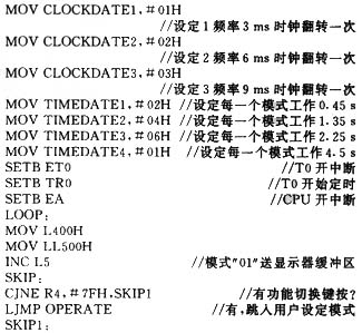

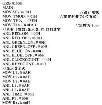

新型LED彩灯控制器最大特点在于所有亮灯模式均由软件控制完成。系统中软件可以分为主程序和中断服务子程序。上电后在缺省状态以顺序调用Model_i花样亮灯模式流程为主程序,以一个单位时间5 ms的T0定时为中断服务子程序。在这个5 ms的T0定时基础上,可以根据需要来确定各种模式工作时间Ti,以及确定在各种亮灯模式Mode l_i内点亮和熄灭各种颜色LED灯的时刻:Red_on,Red_off,Green_on,Green_off,Blue_on,blue_off以及Clock(移位翻转脉冲)等。整个系统软件由主程序( Main)、各个模式子程序(Model_i)、5 ms中断服务子程序(T0 Interrupt)、键盘扫描处理子程序(Key Board)、显示子程序(Display)等程序组成。利用T0定时器作为定时基本单位,根据模式需要计算好各控制信号的发生时刻,根据不同的模式Mo del_i可以设定不同的工作时间Ti和脉冲翻转频率Fi通过P0口输出,使各色L ED灯的驱动时刻与移位触发的翻转时刻步调一致,使LED彩灯按照设计的模式工作。

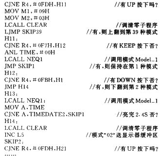

  除了T0定时中断之外,程序的大部份时间是在处理按键的查询和LED显示的延时。8个按键分别为:4个参数按键(Fi增、减按键,Ti增、减按键),3个模式改变按键(模式上翻UP、模式下翻DOWN、模式保持KEEP),1个功能切换按键。在每次的T0定时中断服务子程序里,需要对各个时间寄存器和模式寄存器进行加1或者清,为主程序查询作准备,同时查询是否已中断6次(30 ms),若30 ms到了,则对参数按键查询一次,是否有时间Ti频率Fi增减键按下并进行相应子程序处理。
  主程序除了调用各种子模式子程序(Model_i),调用LED显示子程序(Display)和延时子程序(Delay)之外,还一直保持查询是否有功能切键按下以及是否有模式改变按键按下,一旦有功能切换键和模式改变键按下,就会进入相应的按键处理。? 主程序流程如图3所示。亮灯模式子程序Model_i可以编写若干(n种),只要控制好各色灯触发和熄灭时刻就可以组合成各种亮灯效果。Model_i程序流程如图4所示。
