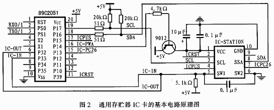

图2为通用存贮器IC卡的基本电路连接图。

当系统采用6MHz晶体振荡器时所定义的I/O口线及器件地址如下:
SCL BIT P1.7
SDA BIT P1.6
DEVICEAD_W DATA 10100000B ;写卡器件地址
DEVICEAD_R DATA 10100001B ;读卡器件地址

其中顺序读取由立即寻址读或随机地址读激发,并在收到一字节数据后发确认信号应答。当读数器件以停止状态应答时,操作被终止。
4 总结
该单片机IC卡读写器设计系统结构简单,在实际运行时具有很高的可靠性,同时具有一定的可扩展性,并可通过单片机的串行口经电平转换后直接与计算机相连,以进行数据通讯。另外,也可根据需要连接到其它引脚或卡座触点,如果适当改进电路和程序,还可读写加密卡和CPU卡等。
