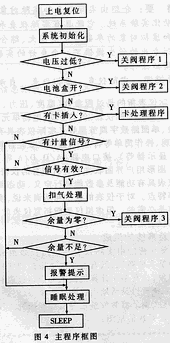

3 系统软件设计
系统软件采用PIC16C5X单片机精简指令集编写民。软件设计紧密结合智能IC卡燃气表的控制模式,充分体现了对IC卡信息读写、卡类型判断、计量信号判断与数据处理、电压监测与电源保护等功能,并在IC与信号安全性、软件运行可靠性及抗干扰等方面进行了精心设计。系统主程序框图如图4所示。
下面给出IC卡读、写的子程序:
