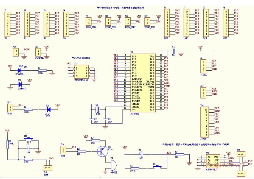

单片机最小系统特点:系统资源完全开放,配合其它模块板或自行搭建用户电路可实现任意实验功能。接口设计灵活,使用方便(适合创新实践活动)。板上电路简洁实用,除最小系统和在线下载电路外,还有1个LED、1个按键、1个蜂鸣器、1片EEPROM存储器AT24C04(使用时只需设置相关调线),单片机引脚全部可引出使用,并留有专用LED显示接口方便与串行静态LED显示板连接。
配套模块:
  串行静态LED显示板
  4X4矩阵键盘
  普通AD/DA转换板(ADC0832串行8位+DAC0832并行8位)
  通用LCD接口板(可直接连用ATM1602B、ATM12864D、WG320240B等型号液晶显示器)
