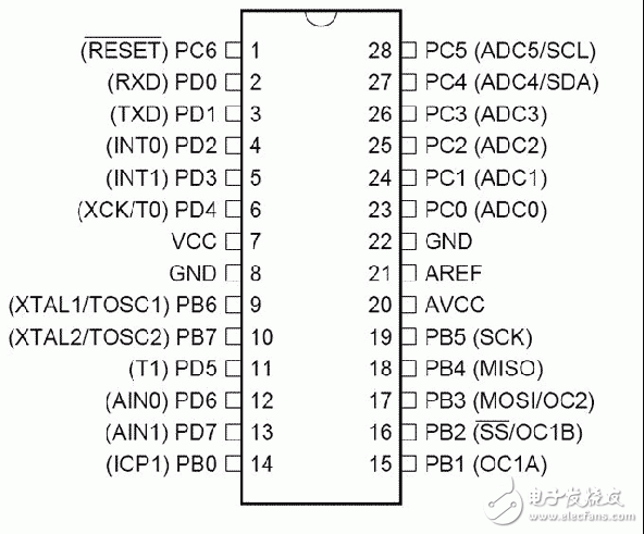

先看Atmega8引脚示意图
电路一共分两个部分

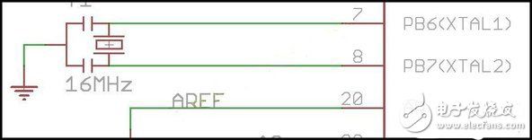

  1、震荡电路:

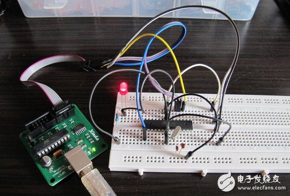

  晶振连接Atmega8的pin9(PB6)、pin10(PB7),在分别连接连个22pF的电容,最后让一只电容接地。 2、程序下载以及供电部分:
  ICSP引脚连接图:
  +5V → pin7(VCC)
  GND → ping22(GND)
  D11 → pin17(PB3)
  D12 → pin18(PB4)
  D13 → pin19(PB5)
  reset → pin1(reset)

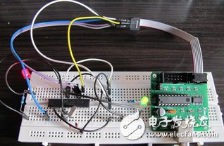

  这是连接好的板子:
  加了一个红色的LED做电源指示

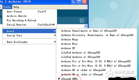

下面就该给Atmega8下载bootloader了,现在就有两种情况:
  1、如果是“ATmega 8A-PU”和“ATmega 8PU-8PU”,因为IDE里没有直接支持8M的板子,所以要自己改造一下:
  下载下面的文件,解压后放在hardware\arduino\bootloaders\optiboot目录下,并在hardware\arduino\boards.txt里添加如下信息:

  这时启动IDE,你就能在board里看到“Atmega8_8M”,选择他就对了。
  2、如果是ATmega 8-16PU,在选板子时直接选择“arduino NG or w / ATmega 8“就可以了。

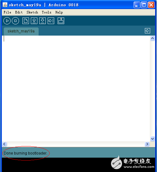

  选好板子后,使用USBtinyISP下载bootloader,当看到如下图片是,就说明下载成功了。
  好了,从这里开始就是和其他最小系统不同的地方了,通常我们会使用一个USB转TTL的下载器来下载程序,但因为种种原因,很多时候会出错。所以今天我们使用Arduino 1.0的“Upload using Programmer”功能来下载程序。

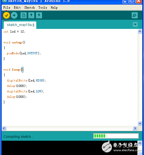

  首先电路连接不变,还是使用下载bootloader的线路。然后确保你使用的IDE是Arduino 1.0(在Arduino的官网,一进下载软件页面的就看得见了),然后选择板子,还是和上面一样,ATmega 8-16PU可以直接用;“ATmega 8A-PU”和“ATmega 8PU-8PU”请先改造程序,然后写代码(我写了一个LED闪烁的程序来测试)。
  int led = 12;
  void setup()
  pinMode(led,OUTPUT);
  void loop()
  digitalWrite(led,HIGH);
  delay(1000);
  digitalWrite(led,LOW);
  delay(1000);
  写好后点击最左边的那个钩(编译)。

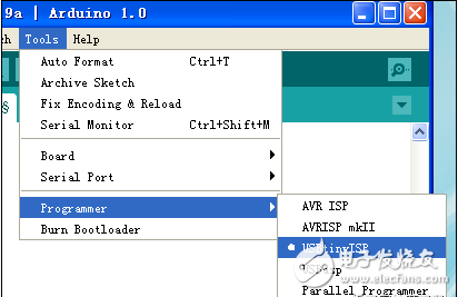

  最后是下载,大家可以看一下,在tools下新增加了一个“Programmer”,点开后选择USBtinyISP,Serial Port就不用选择了。
  最后打开“File”,你可以看到”Upload using Programmer“,点击后程序就开始下载了。
这是程序下载完后的照片,如果图片能动,你就能看见绿色的LED在闪烁。

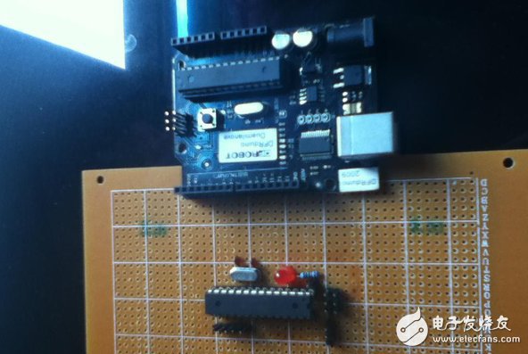

  这是之后焊在洞洞板上的最小系统,效果还不错~
