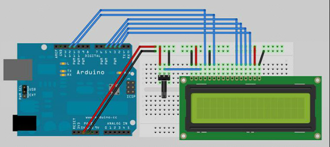

先看连接Arduino和LCD的线路连接图:
脚位连接说明:以上图为例,是从左到右第一脚开始数起:
1 Vss 接地 (0V)
2 Vdd 电源 (+5V)
3 Vo或与Vee - 对比度调整(0-5V), 可接一颗1K的电阻或接一个5K的电位器
4 RS Register Select: 参数:{1: D0 – D7 设置为1时当作资料解释 0: D0 – D7 设置为0时当作指令解释}
5 R/W Read/Write mode: 参数:{1: 从LCD读取资料 0: 写资料到LCD(一般情况下很少从LCD读取资料,把这个脚接地可省I/O脚位)}
6 E Enable
7 D0 Bit 0 LSB
8 D1 Bit 1
9 D2 Bit 2
10 D3 Bit 3
11 D4 Bit 4
12 D5 Bit 5
13 D6 Bit 6
14 D7 Bit 7 MSB
15 A+ 背光(串联一个1K的电阻接地或串联一个5K的电位器调整背光)
16 K- 背光(GND)

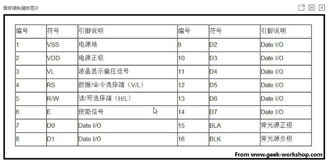

在极客工坊网站上弄来下面这个图:

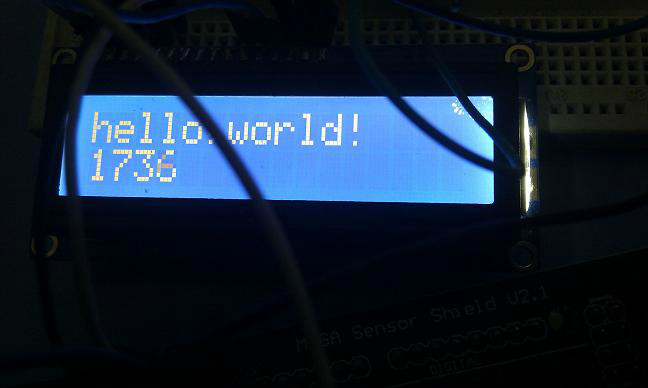

代码上传到Arduino之后显示如下图
