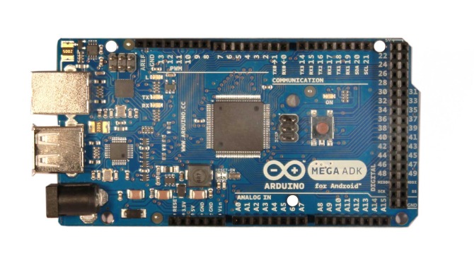

Arduino MEGA的板子上共有4对Tx,Rx引线口.
分别是(RX1 19、TX1 18)、(RX2 17、TX2 16)、(RX3 15、TX3 14)
代码例子:
void setup()
Serial.begin(19200); //串口0,就是PWM区域里的Pin0和Pin1脚
Serial1.begin(19200); //串口1,即Pin19及Pin18
Serial2.begin(19200); //串口2,即Pin17及Pin16
Serial3.begin(19200); //串口1,即Pin15及Pin14
void loop()
int val;
val=Serial.read();
Serial.print("Hello!"); //向串口0发送信息
Serial1.print("Hello!"); //向串口1发送信息
Serial2.print("Hello!"); //向串口2发送信息
Serial3.print("Hello!"); //向串口3发送信息
delay(500); //发送的间隔时间(1000=1秒)
