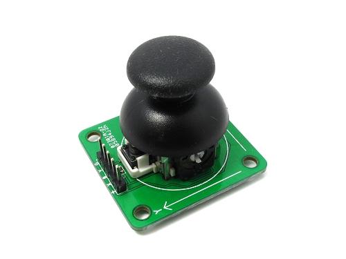

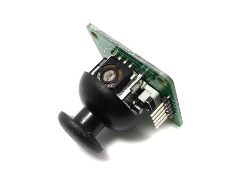

前段时间俺从淘宝那里掏到了一个PS2摇杆模块(就是游戏手柄里的摇杆),挺有意思的,以后可以控制一些小东东,嘿嘿。
PS2摇杆 游戏摇杆模块 2.54mm标准插针接口引出。
十字摇杆为一个双向的10K电阻器,随着摇杆方向不同,抽头的阻值随着变化。本模块只是使用5V供电,原始状态下X,Y读出电压为2.5V左右,当随箭头方向按下,读出电压值随着增加,最大到5V;箭头相反方向按下,读出电压值减少,最小为0V。
测试前我在arduino板上面的pin12口接了一个led灯,当按下摇杆的时候,led灯就亮起来达到按下的效果。

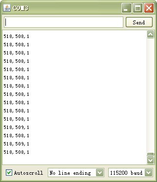

      Serial.print(x ,DEC);
      Serial.print(",");
      Serial.print(y ,DEC);
      Serial.print(",");
      Serial.println(z ,DEC);
      delay(100);
      val=digitalRead(JoyStick_Z);
      if(val==LOW)
        digitalWrite(ledPin,HIGH);
      else
        digitalWrite(ledPin,LOW);
//按下摇杆的时候LED灯就亮起,void loop一下的代码都是测试x、y、z轴的值,当然,按下Z轴的时候值等于0
