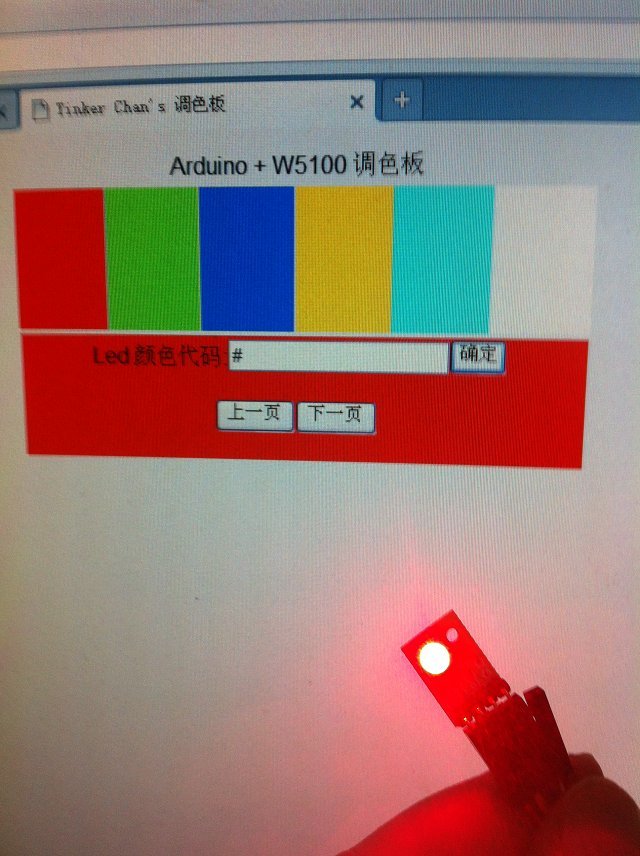

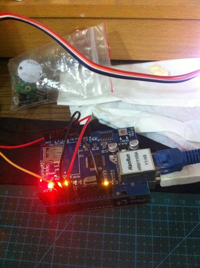

通过Arduino +W5100模块,组合成WEB服务器,把网页代码发送到浏览器上,如果点击调色板上的颜色色块,利用POST发送颜色代码值到Arduino上,Arduino通过分析代码,把代码转换成PWM值输出到对应引脚。
硬件很简单,两块板子堆叠+一个彩色LED模块:
过程:
1、 直接把“精华”贴附的代码烧进去居然搞不定!W5100 得不到 IP!!!
2、 悄悄把1815那台电脑的IP绑定删了,重新拉了根网线过来,还是不行!!!

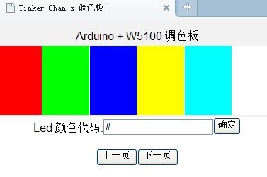

3、 最后还是变身码农形态,把几个代码综合了一下,顺便把原来例程的网页汉化了一下,就得到了这个:

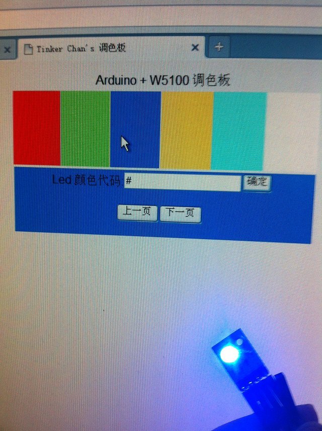

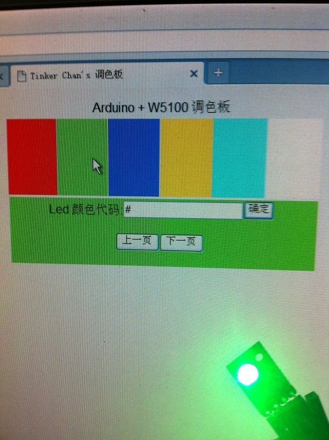

下面是几个效果图,用鼠标直接点击上边的颜色色块,则Arduino上的LED就会显示相应的颜色。除了图片这几个颜色外,还可以自己输入颜色代码按“确定”使LED生成颜色。
