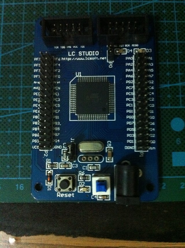

还在读书的时候,一次课程设计用到了ATmega128的片子,感觉还不错。后来玩单片机就收藏了两块mega128的核心板。在玩Arduino以后,一直想把这两块闲置多年mega128的板子也用起来。趁着过年这几天比较闲,简单搞了一下。

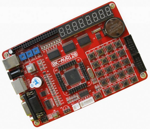

目前所用atmega128的arduino pin mapping 定义如下:
arduino io
主芯片 IO 口
外部资源 1
外部资源 2

引脚定义参考开发板为博科电子的BK-AVR128,实物图片如下:
实际手里用的是这块:
通过Arduino IDE 把准备好的 bootloader 写入mega128。使用 USBtinyISP 的好处是不需要选择连接端口,直接写就行了。
