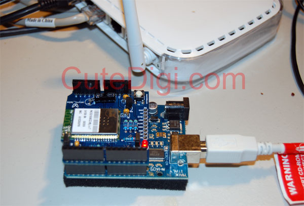

1. 所需要硬件
A. Netgear WiFi Router
B. Arduino USB board
C. Arduino WiFi Shield
2. 所需要软件

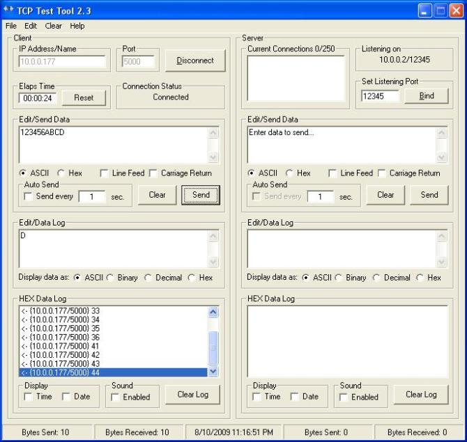

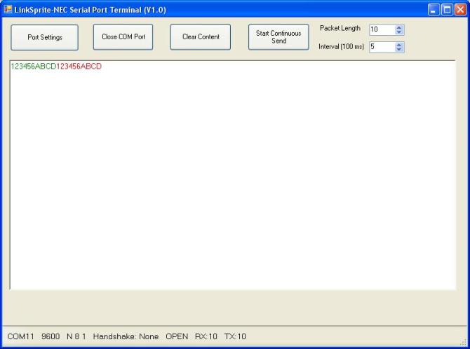

测试:
我们需要下载一个串口监视器:http://www.51hei.com/f/LinkSprite-NEC-serial-v1.0.rar
TCP/IP调试器
