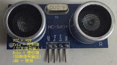

3.接线方式:
VCC、trig(控制端)、 echo(接收端)、 GND

Arduino代码:
// Trig接Arduino板的Digital 5口,触发测距;Echo接Digital 4口,接收距离信号。
int inputPin=4; // 定义超声波信号接收接口
int outputPin=5; // 定义超声波信号发出接口
int ledpin=13;
