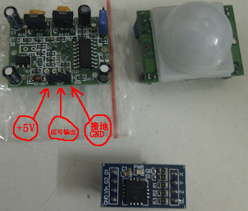

下图是人体红外热释传感器(上两个)、飞思卡尔三轴加速器(下)
人体红外热释传感器Arduino测试代码:
