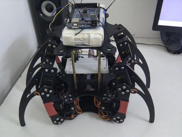

终于有空把这台机器人组装起来了,样子弄得有点乱乱的,不过这只是暂时的...
配置:USB版的32路舵机控制器、Arduino Mega (ATmega1280),一组7.6V的聚合物锂电池

注:#舵机号 P脉宽数(500-2500) S=速度 T=动作完成时间
下载完程序,输入“S”是站起来,呵呵,效果不是很好,可以设置大点的角度。输入“L”是蹲下。输入“F”是把所有的脚都抬起来。输入“0”是0号舵机运动,就是六足机器人的前脚运动。输入“1”是右脚运动。
