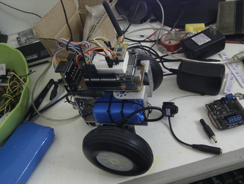

原本想把摄像头接上去的,但找不到好的支架固定,所以先暂时搁着。
上次用Rboduino I/O Expansion V3.0扩展板插上去才能用APC220发射模块,后来发现,如果不安装什么云台的话,用Expansion V3.0板子有点浪费,还不如用面包版呢!

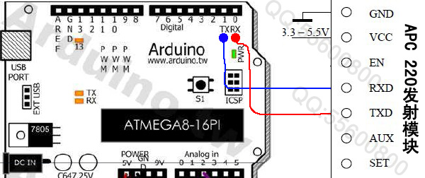

APC无线发射模块的针脚图:
只需要接4个针脚,APC就可以运行了。GND:接地。VCC接5V。统统一起连接到Arduino板子上。
