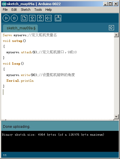

下面就来具体分析一个小程序。
#include <Servo.h>//定义头文件,这里有一点要注意,可以直接在
Arduino软件菜单栏单击Sketch>Importlibrary>Servo,调用Servo函数,也可以直接输入#include <Servo.h>,但是在输入时要注意在#include 与<Servo.h>之间要有空格,否则编译时会报错。
Servo myservo;//定义舵机变量名
void setup()
  myservo.attach(9);//定义舵机接口,9或10
void loop()
  myservo.write(90);//设置舵机旋转的角度
