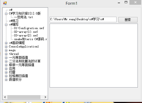

最近在学arduino,对一些关键字,基本的结构属性用法语句掌握不是很清楚。手头没有实物书本查找,用word翻看介于页码颇多,没有很强的针对性。想着能够通过章节索引的方式查询相关语句。灵感一到,如下产生。
Form窗口
控件treeview:像书本索引器一样展示相关语句
控件listbox:显示选定语句用法
button按钮:按索引按钮,实现控件listbox功能
textbox控件:显示所选语句的路径
代码展示:

        private void treeView1_AfterSelect(object sender, TreeViewEventArgs e)
            textBox2.Text =@"C:\Users\Mr.wang\Desktop\c#学习\"+e.Node.FullPath;//AfterSelect事件获取选定节点
//textbox2显示物理路径;;;PS:我用node.fullpath属性得到的路径不是绝对路径,大家可以用别的法子比如System.IO.path.GetFileName();理论上能实现
        private void Form1_Load(object sender, EventArgs e)
            PaintTreeView(treeView1, @"C:\Users\Mr.wang\Desktop\c#学习");
       //定义PaintTreeView函数得到程序所在路径下的所有文件夹和文件夹的子文件
        private void PaintTreeView(TreeView treeview,string fullpath)
            try
                treeview.Nodes.Clear();
                DirectoryInfo dirs=new DirectoryInfo(fullpath);//获得程序所在路径的目录对象
                DirectoryInfo[]dir=dirs.GetDirectories();//获得目录下属的文件夹
               int dicount =dir.Count();//记录文件夹的个数
               //for循环获得每个文件夹和文件夹里的所有文件
                for(int i=0;i
                      TreeNode node=new TreeNode();//treeview的节点对象
                      node.Text=dir[i].Name;
                      treeview.Nodes.Add(node);
                      FileInfo[]file=dir[i].GetFiles();
                     int filecount=file.Count();
                     for(int j=0;j
                         TreeNode node1 =new TreeNode();
                         node1.Text=file[j].Name;
                         node.Nodes.Add(node1);
                    //string pathNade=fullpath+"\\"+dir[i].Name;
            catch(Exception ex)
                MessageBox.Show(ex.Message+"\r\n出错的位置为:Form1.PaintTreeView()函数");
        private void button2_Click(object sender, EventArgs e)
            if (textBox2.Text != null)
                string conn = string.Format(//创建连接字符串
                   @"Provider=Microsoft.Jet.OLEDB.4.0;Data Source={0};Extended Properties=text",
                   textBox2.Text.Substring(0, textBox2.Text.LastIndexOf(@"\"))
               OleDbConnection openconnect=new OleDbConnection(conn);
                try
                    openconnect.Open();
                    OleDbCommand cmd = new OleDbCommand(
                        string.Format("select*from{0}",
                        textBox2.Text.Substring(textBox2.Text.LastIndexOf(@"\"),
                        textBox2.Text.Length - textBox2.Text.LastIndexOf(@"\"))
                        ), openconnect);
                    OleDbDataReader oda = cmd.ExecuteReader();
                    while (oda.Read())
                        listBox1.Text += oda[0].ToString();//得到文本文件中的字符串
                catch (Exception ex)
                    MessageBox.Show(ex.Message);//弹出消息对话框
