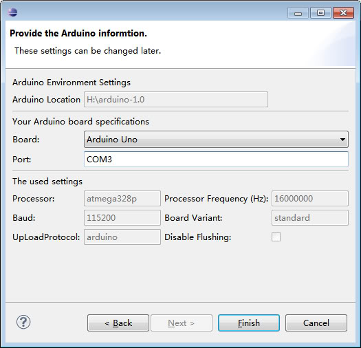

在安装及配置好 Arduino Eclipse 插件之后

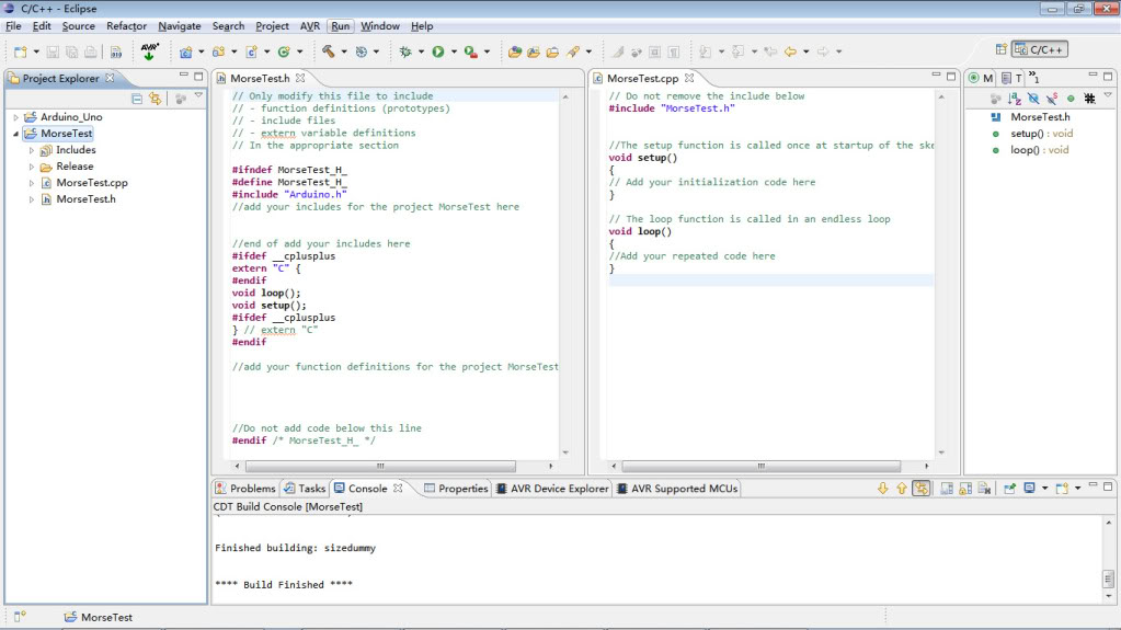

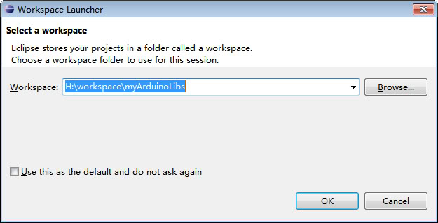

1) 新建一个工作空间,例如, “H:\workspace\myArduinoLibs”.

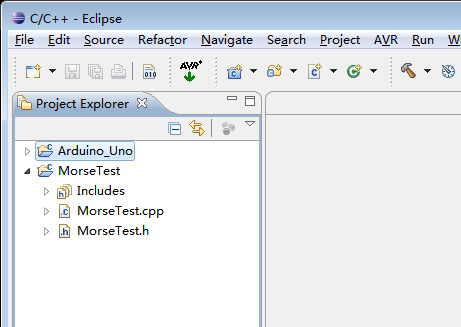

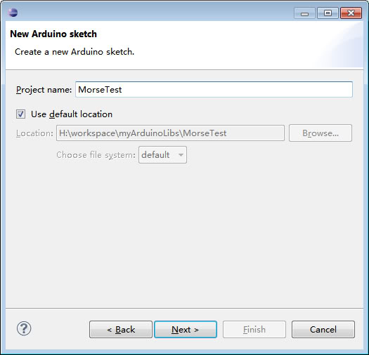

2) 新建一个sketch, 例如, “MorseTest”
在项目管理器窗口/工作空间目录下。会出现2个文件夹。其中一个所选用的Arduino平台型号命名,作为 Arduino Core,里面大致的内容就是与该板参数相匹配的Arduino核心库。每次使用一个新的工作空间,这个Arduino Core文件夹都会被新建。但如果再次基础上,添加一个基于同样 Arduino 平台的 Sketch 时,不会重复新建 core 文件夹,它为自动在工作空间内共享(当然,如果不是很有把握,最好也别去改它)。如果后来在同一工作空间下,使用不同的 Arduino 平台开发,将会新建一个新平台的Core文件夹。
3) 构建 Core(不过并不必要):点击 Core 文件夹, “Arduino_UNO”,后点击工具栏的小锤子图标。
4) 构建 sketch,点击 Sketch文件夹, “MorseTest”,后点击工具栏的小锤子图标。如果跳过了刚才的第3步,那么此刻编译器也会先构建 Core,再构建 Sketch。注:构建,Build,Make,就是编译、链接的意思。如果光点击程序文件,可能构建不出什么东西,还是要选择工程文件夹,再进行构建。因为一次构建构建的是整个Project.
如果插件安装正确的话,此处的构建,应该没什么问题,也就是说编译、链接都应该没问题,毕竟现在什么代码都没输入进去么。
不过值得注意的是,在使用目前的 Arduino Core 的过程中,可能会出现编译后带有警告的情况。这些或许是ADE内部自动隐藏或是降低了警告级别造成的。不必担心,程序一般情况下依然是可以运行的。相信随着 Arduino 底层库的不断完善,这些警告都会慢慢消失的。在我个人的实践中,基本都要加上 “extern HardwareSerial Serial;” 这句声明,才能正常使用串口对象,感觉内建的Serial实例,是以类似全局变量的形式保存, 而在调用的时候,是要声明一下。但是在ADE中插入这句声明,也不会影响编译。所以,就放心地加进去咯。至少从ANSI的标准来看,代码是规范了不少。
5) 建议此时,可以通过点击工具栏的“AVR”按钮,将这个空的 Sketch 下载(中文习惯都是说“下载”,就像“XX下载器”,而英文版本里面偏偏都是用上传“Upload”,比较无语)到Arduino的板子上,测试连接通讯是否正常。这里,可以理解为和 ADE 一样,编译和下载是分开的。但是ADE里面,下载还包含了编译,而且编译得很慢。Eclipse里面,这两个步骤是完全独立的,所以,一次次点击“下载”,可能下载的都是老文件,如果忘记重新编译的话。新手要注意这一点。

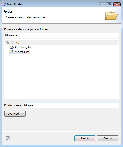

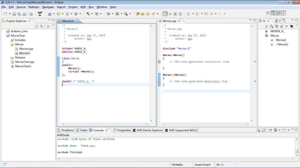

1) 在 Sketch 项目内为 类库 library 新建一个文件夹,本例中,命名为“Morse”

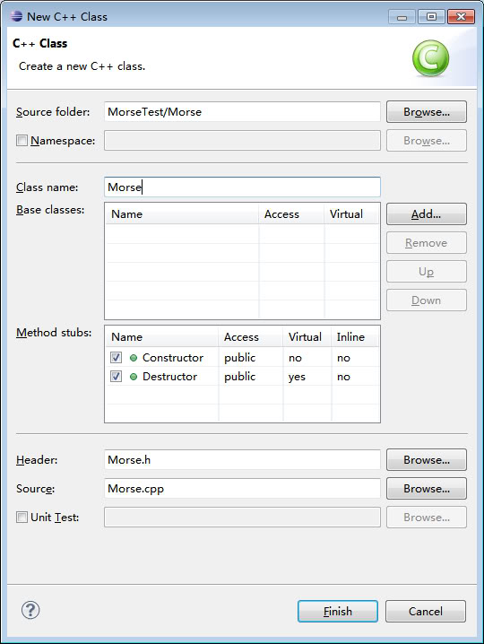

2) 在这个 类库文件夹 中新建一个类,
会同时建立2个文件,.h的头文件,和.cpp的源文件。什么代码都还没写,eclipse 已经把构造函数,析构函数的框架都搭起来了。
3) 在类头文件“Morse.h”中,包含引用 “Arduino.h”
除非是建一个纯C++的类,或者是应用逻辑层的类,否则如果涉及到 Arduino 的底层硬件操作,一般也就是引用“Arduino.h”这个头文件就好了,对于IO设置,位运算都有现成的函数可用。而且作为一个Arduino的 sketch,不管怎么样都会包含这个头文件的,类库中就包含一下,也不会对最终sketch的文件大小会有什么影响。而且一个“Arduino.h”似 乎就包含了所有可能会用到 Arduino 函数库,很方便。写类,自然还是要学习一下C++的编程(学C++和学VC是2个概念)。不过大体上,可以想象成在写一个没有setup()和 loop()的sketch。
4) 写类

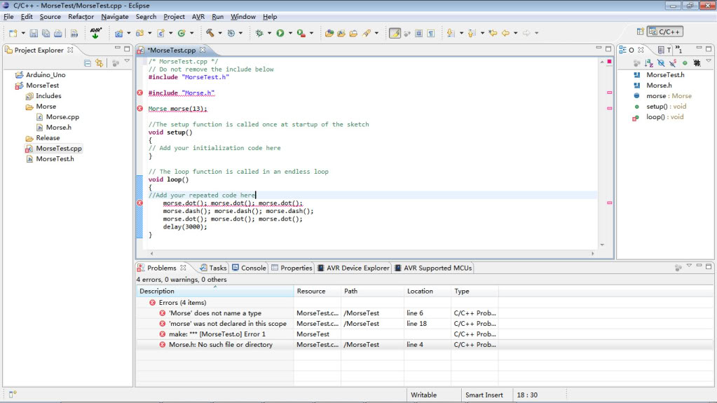

5) 调用类
回到Sketch, “MorseTest.cpp”。因为大部分的功能代码已经转移(更专业的叫法,就是“封装”)到类中。所以主代码就立马变得整洁美观了。记得在头部,对类进行引用,#include “Morse.h”
// Do not remove the include below
#include "MorseTest.h"
#include "Morse.h" // The header of the class just created
Morse morse(13);
//The setup function is called once at startup of the sketch
void setup()
// Add your initialization code here
// The loop function is called in an endless loop
void loop()
//Add your repeated code here
        morse.dot(); morse.dot(); morse.dot();
        morse.dash(); morse.dash(); morse.dash();
        delay(3000);

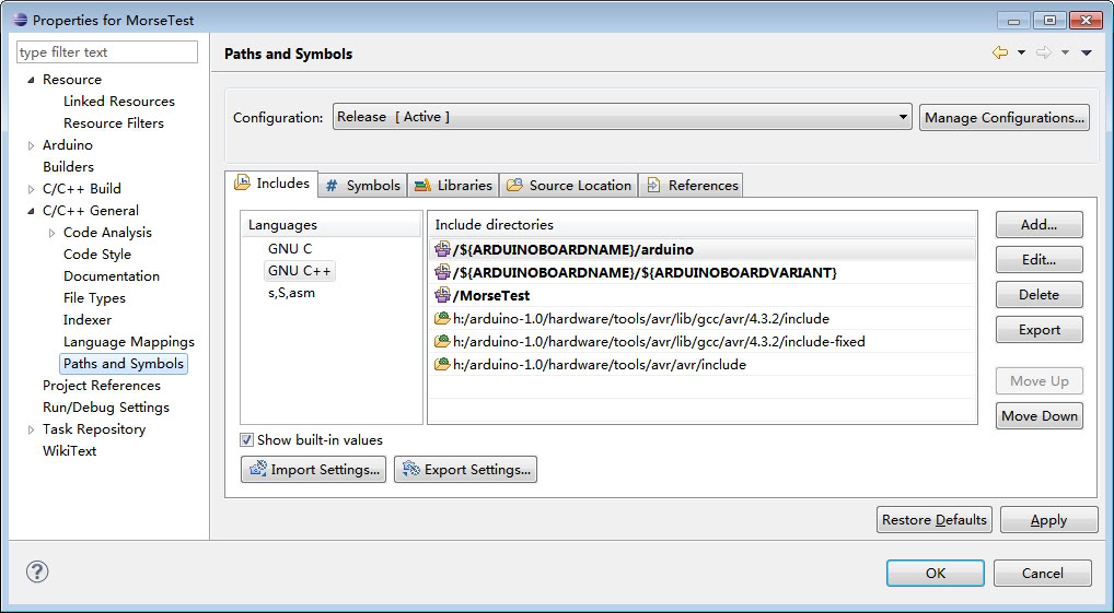

6) 构建OOP工程
点击小锤子图标进行构建,此时会冒出来很多错误……

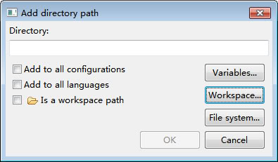

主要原因是 Sketch 中虽然包含了类库,但链接器并不知道去哪里找它,所以要添加类库的路径。
a) 在项目管理器中,右键单击 Sketch 文件夹,”MorseTest”.
b) 点击 “Properties”.
c) 进入 “C/C++ General -> Path and Symbols”,页
d) 在 “Includes” 标签中,在左边language栏中选择”GNU C++”, 点击右侧的”Add…”按钮。

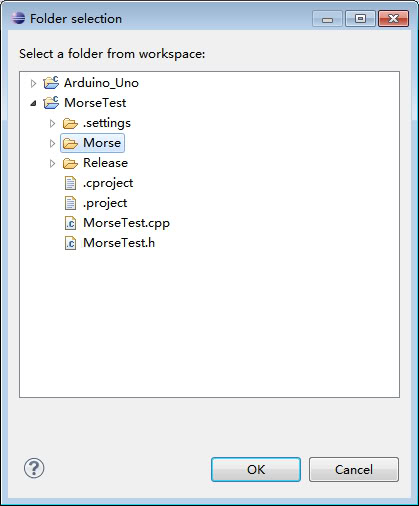

e) 在”Add directory path”对话框中选择 “Workspace…”
f) 找到类库的文件夹 “Morse”, 点击 “OK”.
g) 类库路径被添加进来,如下图所示。点击“OK”关闭窗口

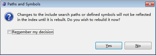

h) 如果这个框框跳出来,就点“Yes”
i) 重新点击Sketch文件夹,并构建,现在应该是0错误,0警告了。
j) 下载到Arduino板子上,实现的功能,和早先所有程序都堆在一起的而且面向过程的Sketch是一样的。

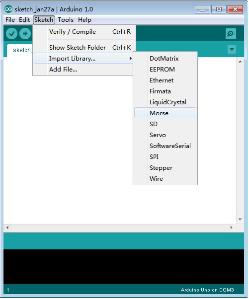

5. 在ADE中,使用类库

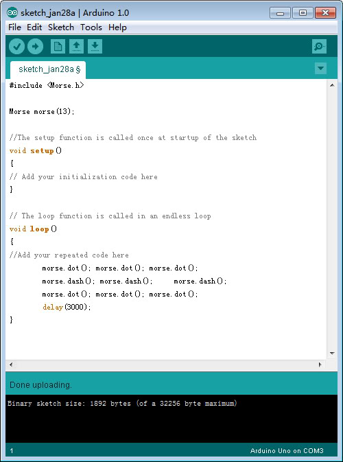

1) 将类库文件夹(“Morse”)复制至ADE所在文件夹的“libraries”文件夹 (“H:\arduino-1.0\libraries\”)内。
2) 打开ADE,就可以在菜单 “Sketch->Import Library…” 中找到Morse类了。(其实ADE还是实现了很多不错的功能呢)
3) 点击它 “#include ” 这句话,就会被添加到新的这个Sketch里面。
4) 从eclipse的sketch,MorseTest.cpp, 复制代码至ADE 除了
#include “MorseTest.h” ADE会自己生成一个类似的文件,或者压根就不需要吧,反正不用这个东西了。
#include “Morse.h” 因为导入类库的时候,已经将这个头文件包含进来了。
5) 编译并下载,应该是没有问题。

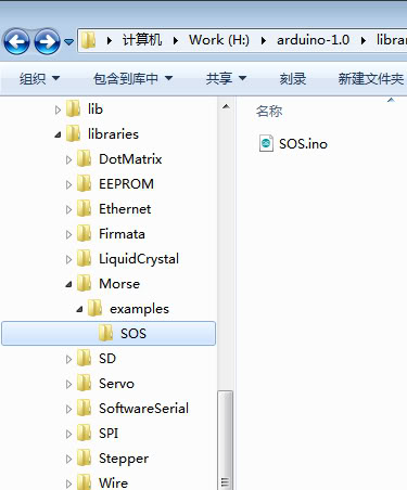

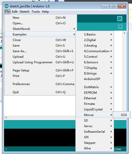

6) 在ADE的libraries文件夹内的类库文件夹,“Morse”中,新建一个“examples”文件夹。把刚才复制过来的sketch保存进去,并命名为“SOS”
7) 退出 ADE, 并再次打开。 可以看到 SOS 程序作为 Morse 库的一个实例,出现在菜单里。也就是说现在Morse类,就像ADE已经集成的这么多类一样,可以被导入,并且还提供例程。
