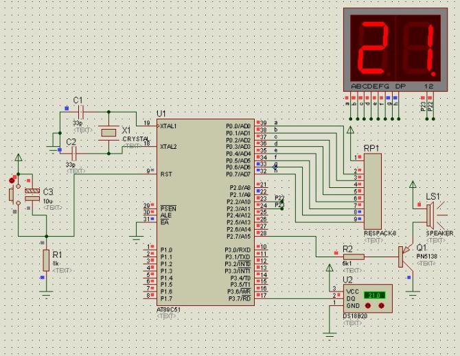

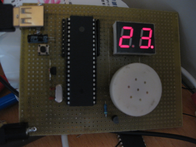

      因为一个朋友要过生日,而且已经大三了,相聚的日子屈指可数,所以就想尽自己的所能给她做一件礼物。
      说来也不顺,知道她过生日的时候,已经距她过生日还有仅仅4天的时间,时间很紧,也不知道送些啥,一想,自己这些天一直在做关于单片机的东西,索性利用身边的材料,做一个东西给她,也挺有意义的。但因为平时忙着复习考研,所以注定做得东西不能太复杂了,否则根本完成不了,后来也就决定做这个温度计了。电路也不难,程序自己也见过,大概改改也就差不多了。后来感觉仅仅显示温度也太单调了,就加了音乐功能,一首《隐形的翅膀》也不错。
     从周三开始,每天晚上11:00开始做,到今天,总算研制成功吧!有点遗憾的是,身边没有2-4译码器,所以LED驱动的不好,就算加了两个上拉排阻,显示的还是挺暗!
由于本文篇幅有限部分文件请从这里下载:
http://www.51hei.com/ziliao/file/SoundPlay.rar  这个是音乐播放文件

sbit  DATA = P3^7; //DS18B20接入口
uchar code table[]={0x3f,0x06,0x5b,0x4f,0x66,0x6d,0x7d,0x07,0x7f,0x6f,0x77,0x7c,0x39,0x5e,0x79,0x71};
char  bai,shi,ge; //定义变量

/*************DS18b20温度传感器函数*********************/
Init_DS18B20(void)     //传感器初始化
  uchar x=0;
  DATA = 1;    //DQ复位
  delay(10);  //稍做延时
  DATA = 0;    //单片机将DQ拉低
  delay(80); //精确延时 大于 480us    //450
  DATA = 1;    //拉高总线
  delay(20);
  x=DATA;      //稍做延时后 如果x=0则初始化成功 x=1则初始化失败

//读取温度
int ReadTemperature(void)
 uchar a=0;
 uchar b=0;
 int t=0;
 float tt=0;
 Init_DS18B20();
 WriteOneChar(0xCC); // 跳过读序号列号的操作
 WriteOneChar(0x44); // 启动温度转换
 Init_DS18B20();
 WriteOneChar(0xCC); //跳过读序号列号的操作
 WriteOneChar(0xBE); //读取温度寄存器等(共可读9个寄存器) 前两个就是温度
 a=ReadOneChar();//低位
 b=ReadOneChar();//高位
 t=b;
 t<<=8;
 t=t|a;
 tt=t*0.0625;
 t= tt*10+0.5;
 return(t);
/*显示子函数*/
void  display(int bai,int shi,int ge)
 P2=0XFB; //显示小数点
 P0=0X80; //显示小数点
 delay(50);//显示小数点
 P2=0xf7;
 P0=table[bai];//显示千位
 delay(50);//一小段延时动态显示
 P2=0xfb;
 P0=table[shi];//显示百位
 delay(50);
 P2=0xfd;
 P0=table[ge];//显示十位
 delay(100);
