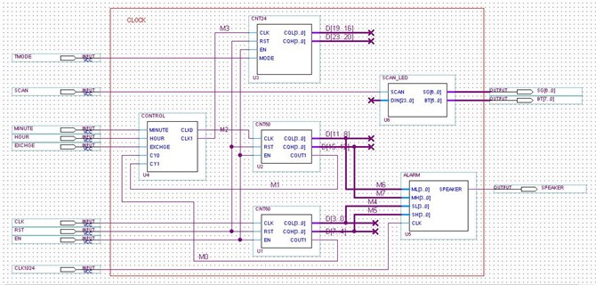

【1】电路原理图:
【2】设计简要说明:
本设计在实验箱上验证,使用电路模式7,用动态扫描方式显示,“DS8使能”开关上推;动态位扫描时,时、分、秒之间间隔点亮;
TMODE:12/24进制模式切换,接键8;
SCAN:动态扫描时钟信号,接CLOCK0,跳线选16384Hz;
MINUTE:分校时,接键1(单脉冲);
HOUR:小时时校时,接键4(单脉冲);
EXCHGE:计时/校时切换,接键5;
CLK::时钟脉冲,接CLOCK2,跳线选1Hz;
RET:清零,接键7(单脉冲);
EN:计数使能,接键3;
CLK1024:蜂鸣输入信号,接CLOCK5,跳线选1024Hz;
SG[6..0]:段选信号,接PIO49到PIO43;
BT[7..0]:位选信号,接PIO41到PIO34;
SPEAKER:蜂鸣输出信号,接SPEAKER。

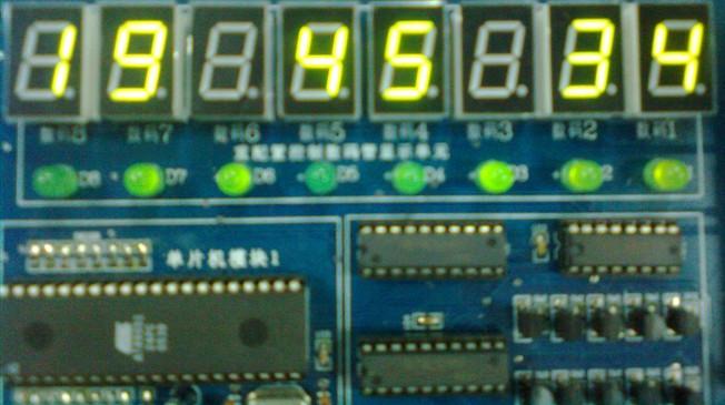

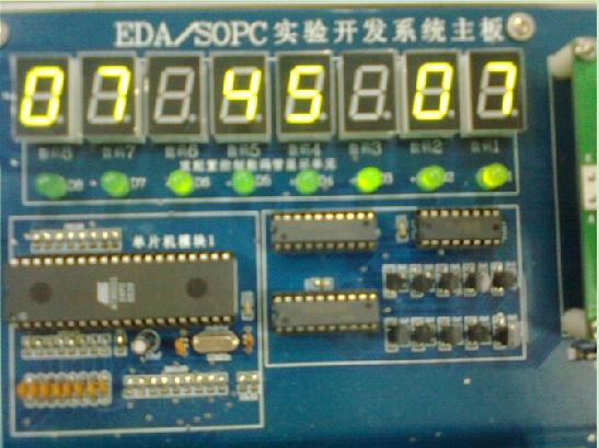

【3】实验效果:
照片描述:晚7点45分07秒(12进制)
照片描述:晚7点45分34秒(24进制)

【6】顶层实体——CLOCK

 U6: ALARM PORT MAP(ML=>M6,MH=>M7,SL=>M4,SH=>M5,CLK=>CLK1024,
                     SPEAKER=>SPEAKER);
END STRUC;
