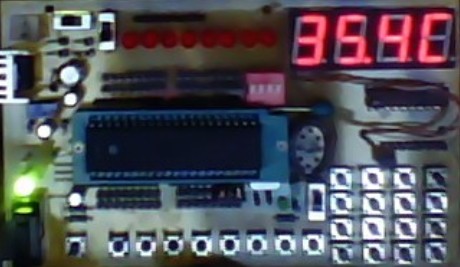

ds18b20温度+数码管显示
作者:佚名   来源:本站原创   点击数:…  更新时间:2010年07月09日   【字体:大 中 小】
上面这个是效果图 自己制作的单片机开发板
