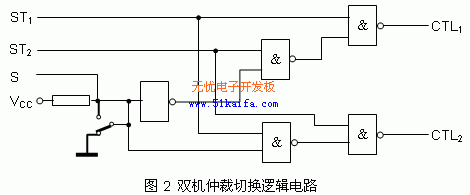

3  双机仲裁切换逻辑电路
在该双CPU控制系统中,两者互为热备份,同时运行,一台为主机,另一台为备份机。在双CPU都正常运行的情况下,系统默认CPU1为主机, CPU2为备份机。当主机出现故障时,要求系统能自动切换到备份机,使备份机提升成为主机,从而代替原主机从故障发生处连续运行并发出报警信号。同时要求能通过手动开关人为选定主机运行。设判别两个CPU是否正常工作的信号分别为ST1、ST2,工作正常时它们的状态为1,工作不正常时状态为0。仲裁切换电路输出为0的控制端控制工作正常的CPU的相应三态门组使能,仲裁切换电路输出为1的控制端控制另一CPU的相应三态门组禁止输出。自动或手动选择主机的控制开关为S,当两个CPU都工作正常时,可通过S开关自动选择或指定主机(当S开关状态为1时为自动默认CPU1为主机,当S开关状态为0时则强制CPU2为主机);当两个CPU中任意一个工作不正常时,则此时与S开关的状态无关,仲裁切换电路的输出能确保只有与工作正常的CPU相连的三态门组的使能端为0,从而控制该正常CPU正常读写数据和输出控制;当两个CPU都不正常时,仲裁切换电路的两个输出都为1,两个CPU都不能正常读写数据和输出控制。这样当两个CPU中任何一个或全正常时就能保证只有一个CPU能正常读写数据和输出控制,当两个CPU都不正常时,则理所当然系统不能正常工作。按要求可得真值表如表1所示。
由真值表可得仲裁切换电路的两路控制三态门的控制信号逻辑CTL1、CTL2分别为:
构成的仲裁切换电路如图2所示。

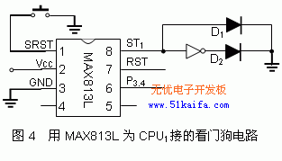

4  CPU状态监控电路
监控电路采用了具有电源监控电路和看门狗功能的微处理芯片MAX813L,该芯片它具有4个功能:
①     看门狗计时器功能。当看门狗输入信号在1.6s内无变化时,产生看门狗输出;
②     电压监控功能。当掉电或电源监测电压低于1.25V时,产生掉电输出;
③     上电复位功能。当上电时自动产生脉宽200ms的复位信号;
④     人工复位功能。当人工复位端输入低电平时,产生复位信号输出。
MAX813L采用DIP-8封装,如图3所示,引脚功能说明如下:
①     MR:手工复位输入端,可接人工复位按钮,该端输入低电平保持140ms以上,可产生复位(RST)信号;
②     Vcc:+5v电源;
③     GND:电源地;
④     PFI:电源检测输入端;
⑤     PFO:电源检测输出端,电源正常时,保持高电平;
⑥     WDI:看门狗输入端。俗称“喂狗”信号,必须在1.6s内使该端输入反向信号;
⑦     RST:复位输出端。高电平有效,可输出200ms的正脉冲,当电源Vcc低于4.65v时,RST保持高电平;
⑧     WDO:看门狗输出端。正常工作时输出高电平,当WDI信号在1.6s内不能及时送入并反向时,该端输出低电平信号。
因AT89C51无看门狗功能,为了监测系统状态,在本系统中主要利用的是MAX813L的看门狗计时器功能。其中看门狗输入端WDI由CPU的P3.4提供,CPU在规定的时间内定时改变P3.4
的状态,由看门狗输出端WDO提供当前CPU的状态信号至仲裁切换电路的STi(i =1或2)端,从而由仲裁切换电路自动或手动确定主机。图4为用MAX813L为CPU1接的看门狗电路,当CPU1工作正常时能正常提供P3.4信号则WDO端ST1输出高电平,D1亮D2灭;当CPU1工作不正常时不能正常提供P3.4信号则WDO端ST1输出低电平,D2亮D1灭。
