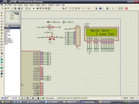

忙了一天做了一个1602 显示的仿真电路和程序  经过调试正常运行!!Success的感觉真好  哈哈.........
现在就把成果分享给大家
本电路程序如下:

如果需要动态移动还可以再加上一条屏幕移动指令
for(num=0;num<16;num++)
write_cmd(0x1f);
delay(8000);
