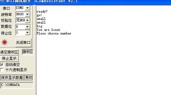

制作要求:单片机产生随机数,在电脑上猜数字,猜三次,如果猜的数比产生的随机数大,那么在电脑上显示大,猜的数小的话在电脑上显示小,猜出来和失败都有提示、

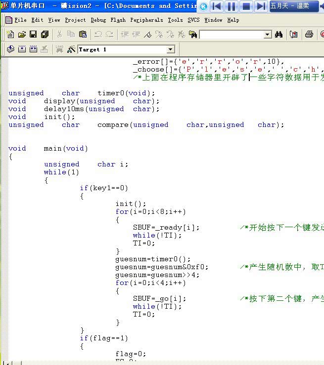

              图1  程序(局部)
图中软件为单片机程序强力编译器Keil   uVision2,这是为微处理器打造的。Keil   uVision3是为ARM打造

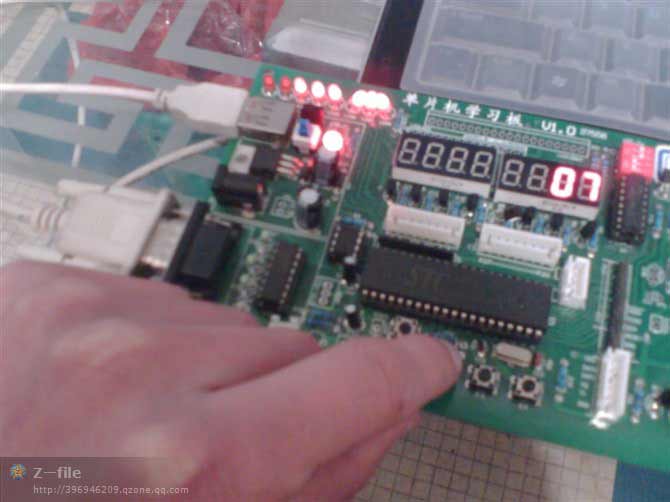

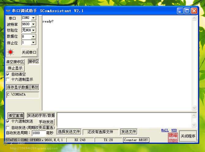

                按下第一个键
       按下第一个键后单片机发送字符串,电脑接收到字符串“ready”

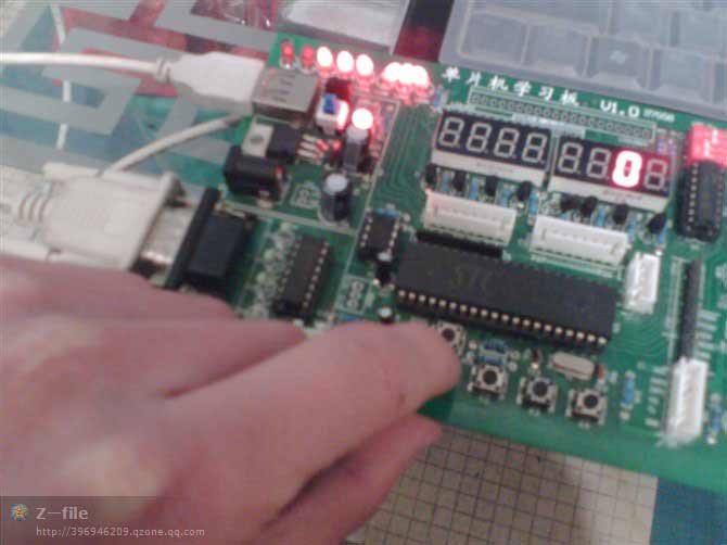

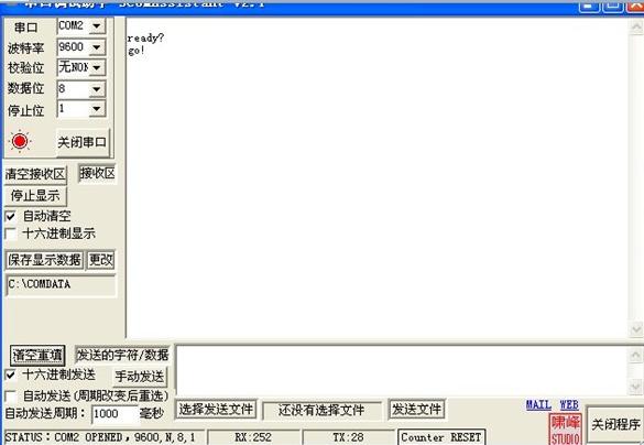

              按下第二个键,产生了随机数07
    当随机数产生的时候,电脑接收到单片机的字符串“go”,意为可以猜数字了

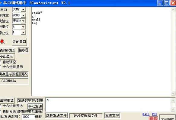

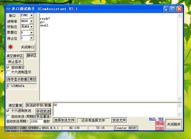

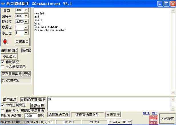

有点遗憾,发送数据的时候这个软件只能十六进制发,也就是说等等看到0a就是十进制10,0b是11,0c是12,0d是13,0e是14,0f是15。如果把左下角的“十六进制发送”勾去掉,就是用ASCII码发,会出错的。而我从单片机发到电脑上的当然是ASCII码。
图中是02,因为随机数是07,所以小了,电脑就接收到“small”,让你继续猜。
              09        大了
              猜对了
            再猜一个错的。
                错了
