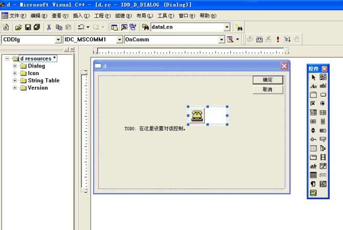

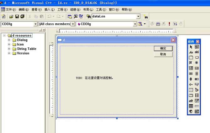

打开软件,新建——>MFC AppWizard[exe]再填写工程名和路径——>基于对话框(不需要太好看,对话框足矣)——>确定。
最右边是可以添加的控件,但是我们可以看到没有MSCOMM控件,因为对于搞高级软件的程序员来说一般用不到的,所以串口不是默认控件,需要添加。
工程——>增加到工程——>Components and Controls会弹出一个叫做Components and Controls Gallery的对话框,打开Registered ActiveX Controls文件夹会看到很多可以添加的控件,找到Microsoft Communications Comtrol,version 6.0选项,单击Insert——>确定。跳出Confirm Classes对话框,这个不需要修改,直接点OK就好了,然后就可以看到控件已经加到空间框里了。

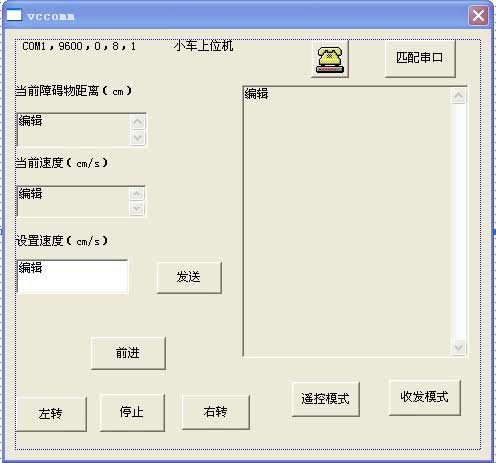

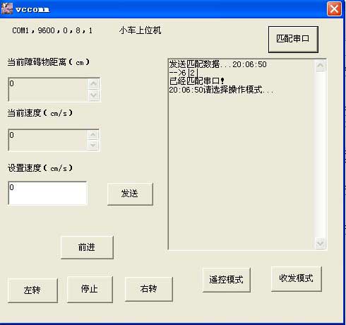

这个电话状的就是MSComm控件,你可以右击这个图标点属性修改ID,当然也可以用默认的。再把编辑框和按钮等等拖到界面上,生成的就是最后界面的样子,所以可以随意搞(下图是我做的界面)

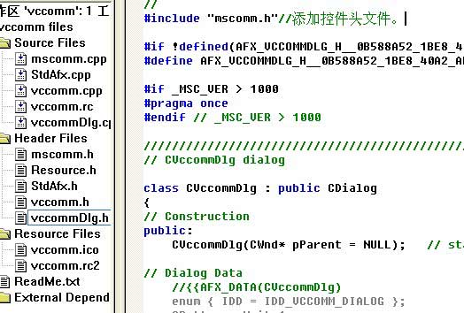

再在对话框的头文件集中的×××Dlg.h(×××是你的文件名)的最开头添加mscomm头文件#include "mscomm.h"(如下图)

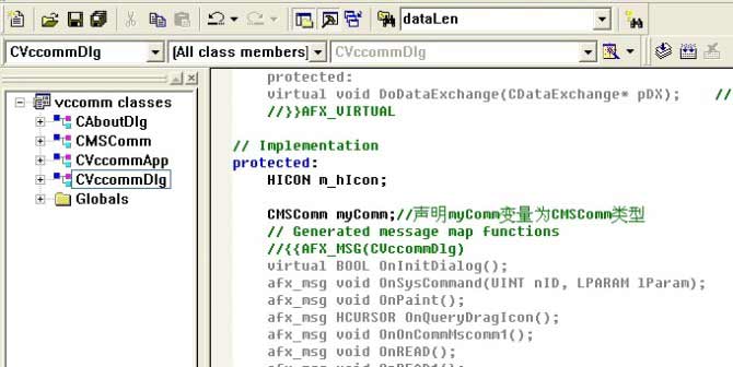

然后找到对话框 类的定义代码中加入CMSComm类变量声明
class CxxxDlg.h : public CDialog
protected:
    CMSComm myComm;//(你也可以用其他的)
如下图

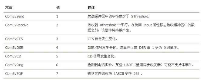

关于串口事件CommEvent的属性就像单片机中的中断一样。只要串口有事件发生,就会去响应,当然必须设置响应的条件和方式。下图是事件发生时返回到CommEvent的值

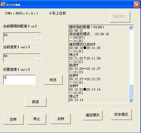

看一下效果图。
按下【串口匹配】匹配串口

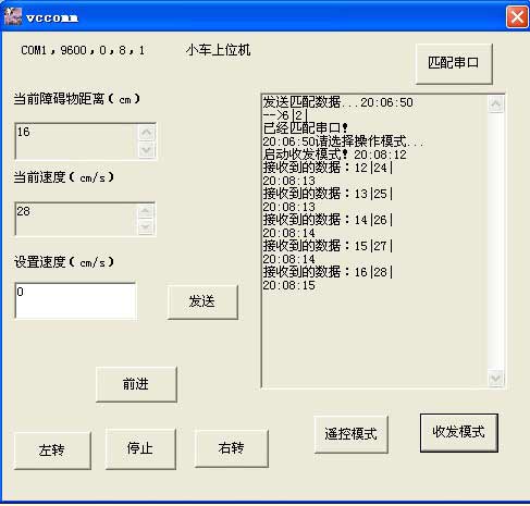

按下【收发模式】这是工作在小车自动跑的模式下,将当前的数据发动到上位机显示出来。每隔半秒收发一次。
按下【遥控模式】可以看到右边的编辑框内显示:启动遥控模式,并且按左边的按钮出现相对应的前进、左转、右转、停止(此时自动收发已经停止)。

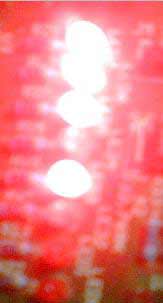

【前进】的时候可以看到中间这盏灯亮
【左转】左边有一盏亮了
【右转】右边有一盏亮了
【停止】全灭了,桌子有点乱,呵呵。看全图更乱,线奇多。。。— —!

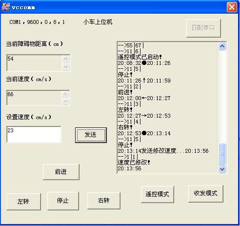

修改“设置速度”编辑框里的数据,按下【发送】,看到上面显示“速度已修改!”,即将23发送到单片机上。
从图中可以看到。本来有8个LED灯,现在是“亮亮亮灭亮灭灭灭”因为是共阳极的,所以亮的是'0'灭的是'1'转化成二进制就是00010111可以用科学计算器算一下就是十进制23
