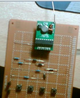

  这是遥控器,当然焊工不错(关键是看背面,阿康的技术绝对OK)【实物图】

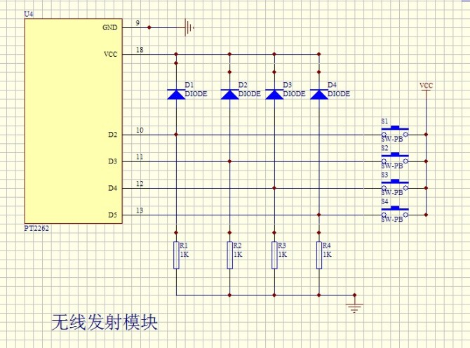

  这个是遥控器的【原理图】,上一幅图的绿色的PCB板子就是原理图上的2262,这个模块是老师发的包括有接收的2272,因为地址码已经做好了,所以只要发数据码就可以了,联系到接收,因为接收有悬空、0、1的三种状况,为了避免误发信息所以将悬空的功能隐去,只在按键按下的时候发送高信号。

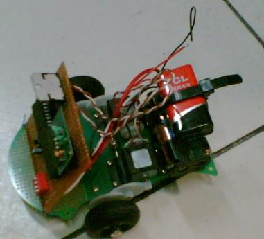

  小车【实物图】,底座、轮胎、齿轮是买的其他均为手工制作

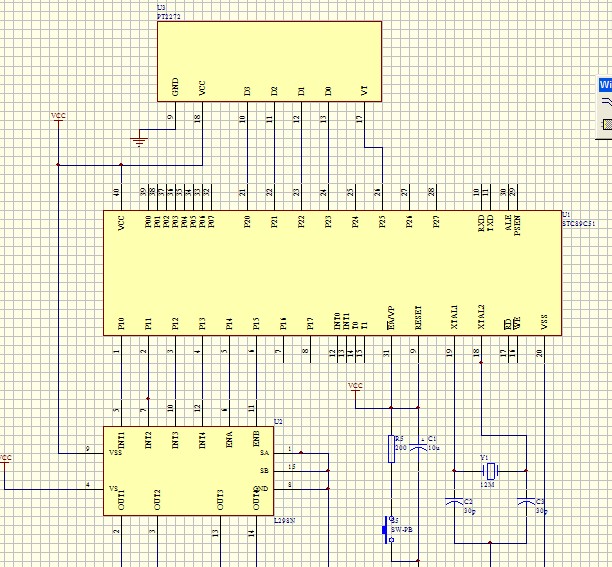

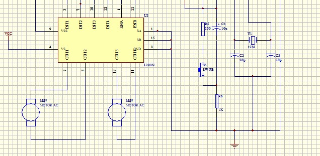

  以上是小车的【原理图】,截图截了两次
  这一部分是小车的驱动和控制模块,是最主要的模块。分别是2272的接收模块,单片机,L298的驱动芯片。2272是M型的也就是非锁存模式的,检测到信号的时候会在相应的地址位输出高,当没有检测到的时候是为低,虽然2272是CMOS工艺2.5到15V均可以工作,但是兼容TTL电平,所以,单片机完全可以读取电平信号。L298电机驱动芯片的功能强大,因为本身自带逻辑电压输入端,所以只要电压控制在7V以下,单片机即可直接驱动这块芯片。电机启动时候的电压电流会高一点,但是L298可以输出电流达2A这个是比较大的了,驱动小电机完全不在话下。

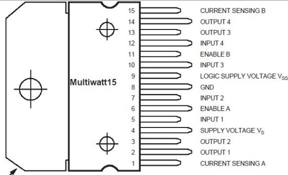

以上是L298的【封装】以及引脚图
