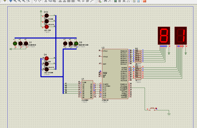

需要的拿去,呵呵,不要小看,
真是我在校园电子设计大赛一等奖作品,
没地方存,也为以后的人需要,
用的是51系列的单片机,
说一下,MARK标志位其关键作用,
需要的人自己想想,
下面是仿真图
