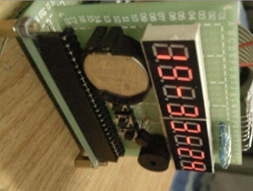

;  器件:共阳极8段数码管!89C51!
;  注:控制的数码管的位上为电位反相!
;  即引脚为高电平时,对应的位码会亮!
;  我是才学单片机的1
;  有什么不足的请大家指教,谢谢!
;  希望与单片机初学者一起学习1
;P2段码,p1位码
p3.3,p3.4,p3.5按键
ds1302 :p3.6 p3.7.p3.8
;2010,1,30
;闫伟东
;QQ:543345617
;EAILL;543345617@QQ.COM

;经过调试后发现有很多不足:
;最大的缺陷是精度不够!
;可能必须用时钟芯片才行吧,
;                              2010.1.31.
