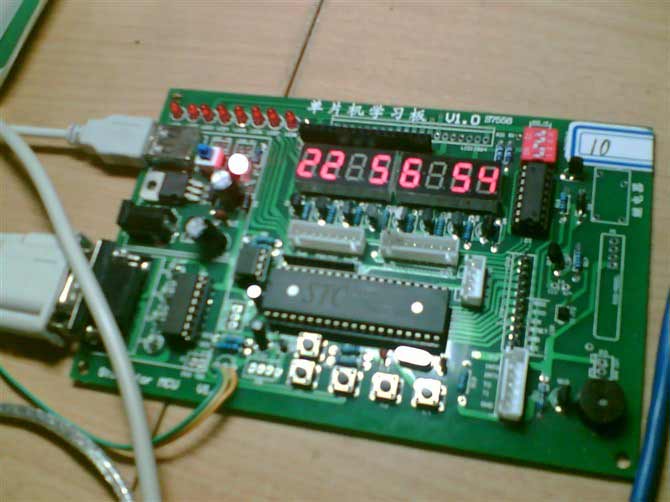

    前天晚上断网之后闲来无事忽然心血来潮想起和谁说过以我现在的水平做个时钟没有什么问题,就准备将它实现了。借用老师的学习板子,一直搞到凌晨2点做出了一个24小时的计数器显示,因为没有学过按键的使用方法,昨天实验课下课后问了老师,她给出了查询方式。昨晚搞了下,可以置数,但是不能实现0~60范围加,只能0~99加。今天上午在老师的指导下,终于可以了,总算没有食言啊。呵呵,下面贴出程序了。
 先来个效果图:

   我的不够成熟或称之为幼稚的汇编编程,郑文老师的独特学习板子(显示数码管是p0口,片选竟然是用p1口3个I/O口接138,——!这个独特焊接方式让我程序写得这么长),郑子含老师对我置数程序的修改,才出来的程序,虽然不是什么成功,至少是一个开始,我会继续疯下去的。这个时钟的弊端挺多的,比如置数的时候,会有闪屏现象,程序我会再改进的。 ­
后记:对于院系电子设计竞赛我的失败我得向我的组员道歉,虽然我知道那些所谓成功的几组也比我们好不到哪里去(看过答辩了),但是我会继续我们的课题,加油吧 ­
编译工具:wave6000 ­
烧制工具:stc-isp(话说国产的stc公司要统一全球51市场,呵呵) ­、RS232串口
请大家多多指教,谢谢^ ^­
