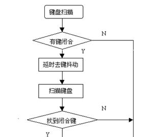

下面给出一个具体的例程:
图仍如上所示。8031单片机的P1口用作键盘I/O口,键盘的列线接到P1口的低4位,键盘的行线接到P1口的高4位。列线P1.0-P1.3分别接有4个上拉电阻到正电源+5V,并把列线P1.0-P1.3设置为输入线,行线P1.4-P.17设置为输出线。4根行线和4根列线形成16个相交点。
检测当前是否有键被按下。检测的办法是P1.4-P1.7输出全“0”,读取P1.0-P1.3的状态,若P1.0-P1.3为全“1”,则无键闭合,不然有键闭合。
去除键抖动。当检测到有键按下后,延时一段时间再做下一步的检测判断。
若有键被按下,应识别出是哪一个键闭合。办法是对键盘的行线进行扫描。P1.4-P1.7按下述4种组合依次输出:
P1.7 1 1 1 0
P1.6 1 1 0 1
P1.5 1 0 1 1
P1.4 0 1 1 1
在每组行输出时读取P1.0-P1.3,若全为“1”,则表示为“0”这一行没有键闭合,不然有键闭合。由此得到闭合键的行值和列值,然后可采用计算法或查表法将闭合键的行值和列值转换成所定义的键值

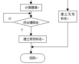

为了保证键每闭合一次CPU仅作一次处理,必须却除键释放时的抖动。
《单片机矩阵式键盘接口技术及编程》
键盘扫描程序:
从以上分析得到单片机键盘扫描程序的流程图如图2所示。程序如下
