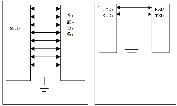

8051单片机的通信方式有两种:
并行通信:数据的各位同时发送或接收。  串行通信:数据一位一位次序发送或接收。参看下图:

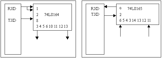

方式0为移位寄存器输入/输出方式。可外接移位寄存器以扩展I/O口,也能外接同步输入/输出设备。8位串行数据者是从RXD输入或输出,TXD用来输出同步脉冲。
输出 串行数据从RXD管脚输出,TXD管脚输出移位脉冲。CPU将数据写入发送寄存器时,立即启动发送,将8位数据以fos/12的固定波特率从RXD输出,低位在前,高位在后。发送完一帧数据后,发送中断标志TI由硬件置位。
输入 当串行口以方式0接收时,先置位允许接收控制位REN。此时,RXD为串行数据输入端,TXD仍为同步脉冲移位输出端。当(RI)=0和(REN)=1同时满足时,开始接收。当接收到第8位数据时,将数据移入接收寄存器,并由硬件置位RI。
下面两图分别是方式0扩展输出和输入的接线图。
<单片机串行口接线图>
