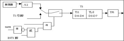

定时/计数器的四种工作方式
工作方式0
定时器/计数器的工作方式0称之为13位定时/计数方式。它由TL(1/0)的低5位和TH(0/1)的8位组成13位的计数器,此时TL(1/0)的高3位未用。
我们用这个图来讨论几个问题:
M1M0:定时/计数器一共有四种工作方式,就是用M1M0来控制的,2位正好是四种组合。
C/T:前面我们说过,定时/计数器即可作定时用也可用计数用,到底作什么用,由我们根据需要自行决定,也说是决定权在我们&#0;&#0;编程者。如果C/T为0就是用作定时器(开关往上打),如果C/T为1就是用作计数器(开关往下打)。顺便提一下:一个定时/计数器同一时刻要么作定时用,要么作计数用,不能同时用的,这是个极普通的常识,几乎没有教材会提这一点,但很多开始学习者却会有此困惑。
GATE:看图,当我们选择了定时或计数工作方式后,定时/计数脉冲却不一定能到达计数器端,中间还有一个开关,显然这个开关不合上,计数脉冲就没法过去,那么开关什么时候过去呢?有两种情况
GATE=0,分析一下逻辑,GATE非后是1,进入或门,或门总是输出1,和或门的另一个输入端INT1无关,在这种情况下,开关的打开、合上只取决于TR1,只要TR1是1,开关就合上,计数脉冲得以畅通无阻,而如果TR1等于0则开关打开,计数脉冲无法通过,因此定时/计数是否工作,只取决于TR1。
GATE=1,在此种情况下,计数脉冲通路上的开关不仅要由TR1来控制,而且还要受到INT1管脚的控制,只有TR1为1,且INT1管脚也是高电平,开关才合上,计数脉冲才得以通过。这个特性能用来测量一个信号的高电平的宽度,想想看,怎么测?
为什 么在这种模式下只用13位呢?干吗不用16位,这是为了和51机的前辈48系列兼容而设的一种工作式,如果你觉得用得不顺手,那就干脆用第二种工作方式。
