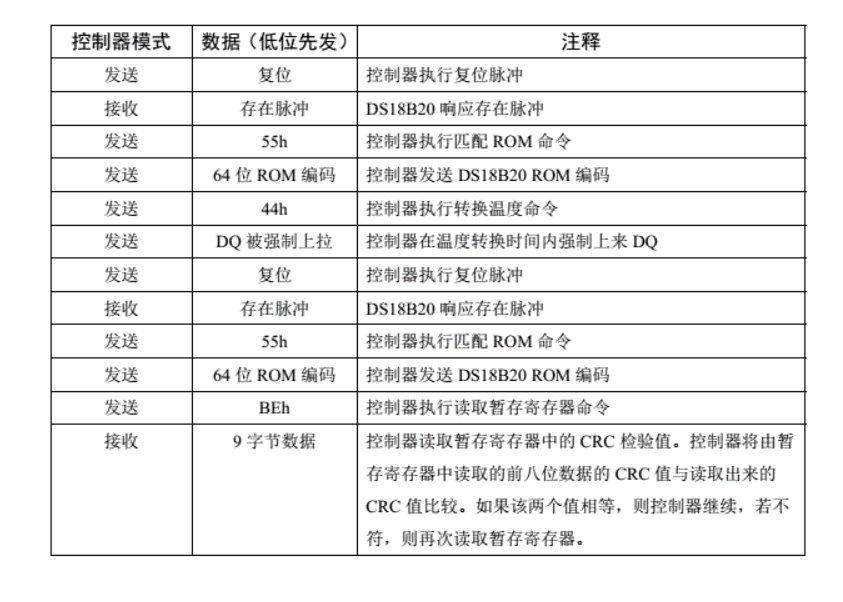

如用Proteus 需更改DS18B20的ROM值多路采集 需单个读取其ROM值
/*ROM编码读取*/
void DS18B20_Read_8Rom(uchar *buffer)
        uchar i;
          init_ds18b20();
        Write_DS18B20(0x33);
        for(i=0;i<8;i++)
        buffer[i]=Read_DS18B20();
void send(uchar x)
        SBUF=x;
        while(!TI);
        TI=0;
void read_DS18B20bm()
        uchar ww=0;
        delay(222);
        DS18B20_Read_8Rom(cun);
        for(ww=0;ww<8;ww++)
                send(cun[ww]);
                delay(222);
/*温度读取*/
void DS18B20_Write_Rom(uchar *buffer)
        signed char i;
        for(i=0;i<8;i++)
        Write_DS18B20(buffer[i]); //写入8个字节的ROM
uchar rd_temperature(uchar *buffer)
        uchar high,low;
        char temp;
          init_ds18b20();
        Write_DS18B20(0x55);
        DS18B20_Write_Rom(buffer);
        Write_DS18B20(0x44);
          Delay_OneWire(200);
          init_ds18b20();
        Write_DS18B20(0xbe);
          Delay_OneWire(200);
          low = Read_DS18B20();
          high = Read_DS18B20();
          temp = high<<4;
          temp |= (low>>4);
          return temp;
附 DS18B20手册多路采集表
