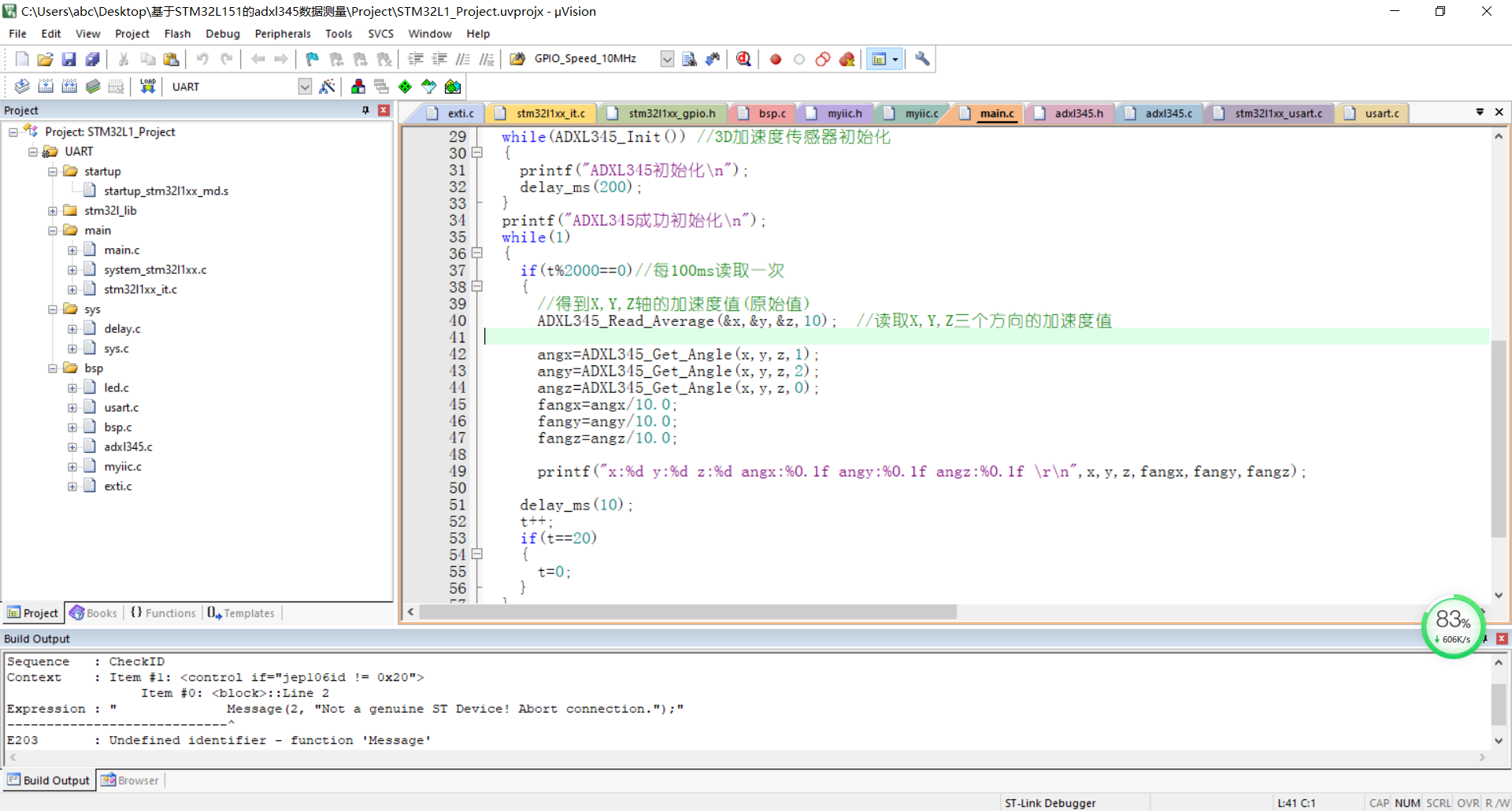

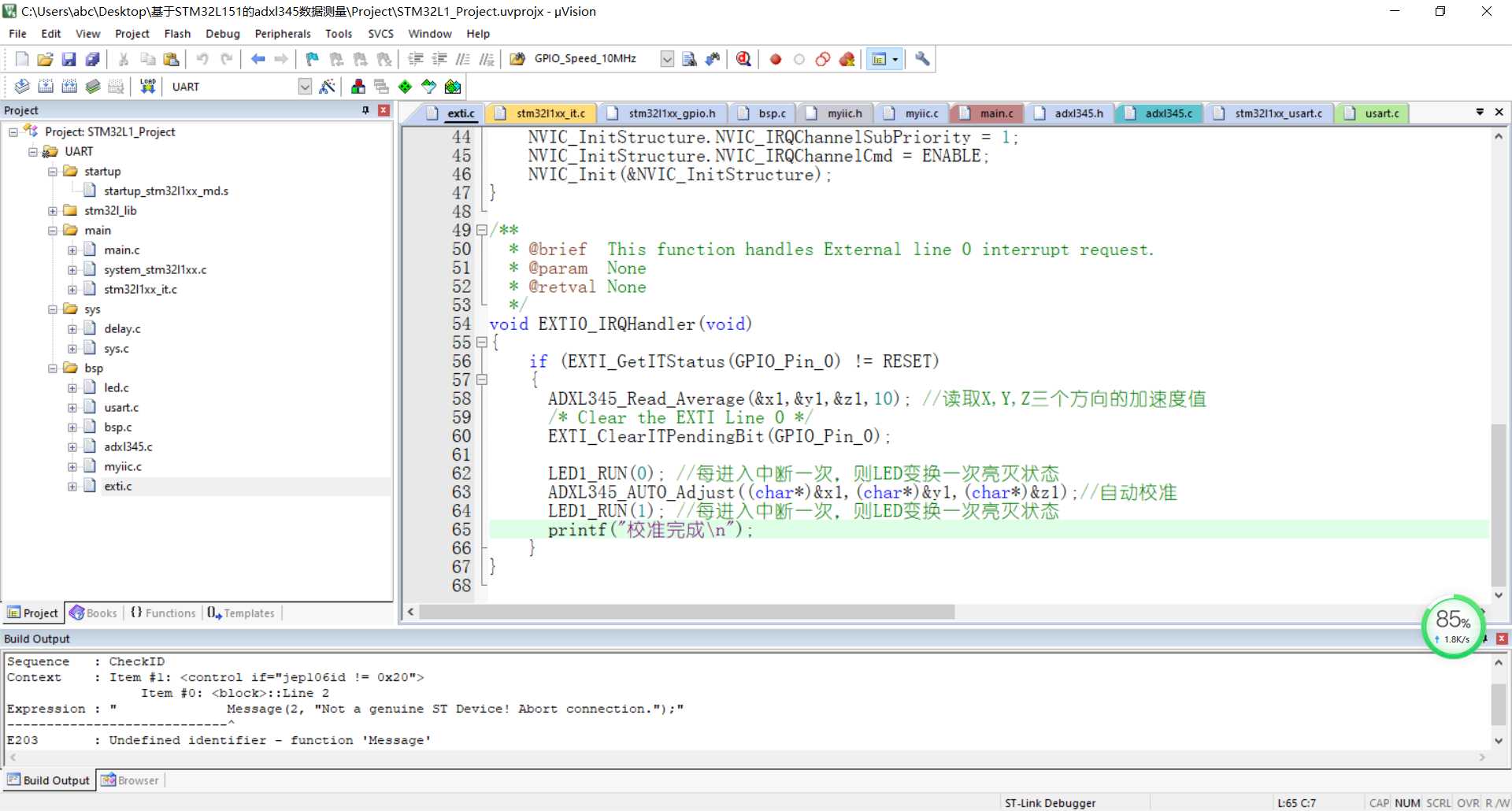

如题,这个程序是移植正点原子战舰的ADXL345的数据采集,移植到了STM32L151上。使用外部中断(按键)进行数据校准,STM32L151采集到数据之后通过串口发送到电脑串口助手显示。接线图参考正点原子接线,L151和ADXL345通讯通过IIC协议通信。关于正点原子的ADXL345程序及硬件说明我也放在了压缩包里。共同学习!

ID:1014183 发表于 2022-4-13 21:58 | 只看该作者
你好 请问下照着这个连线为啥还是无法读取到信息  一直处于error中  如果可以能否给个联系方式请教一下
ID:1159225 发表于 2025-8-19 15:44 | 只看该作者
重新焊接吧估计虚焊
