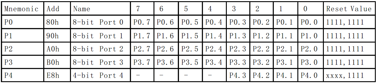

        了解了这两个语句后,再来看一下单片机的特殊功能寄存器。请注意,每个型号的单片机都会配有生产厂商所编写的数据手册(Datasheet),STC89C52的数据手册从21页到24页,全部是对特殊功能寄存器的介绍以及地址映射列表。用户在使用这个寄存器之前,必须对这个寄存器的地址进行说明。是不是花花绿绿的太多了记不住,这个没关系的,不需要记住,后边大部分都会解释,少部分需要用到的时候过来查手册就可以,再次强调做技术不是为了应付考试,可以随时翻阅手册查找需要的资料。
如图2-7,是截取的手册中第22页最下边的一个表格。
      图2-7  I/O口特殊功能寄存器
        来看一下这个表,其中STC89C52RC的P4口对标准51的扩展,先忽略它,只看前边的P0、P1、P2、P3这4个,每个P口本身又有8个控制端口。可以结合Kingst51开发板原理图或者图2-1来看,那么这样就确定了单片机一共有32个I/O口(I/O,Input和Output,分别是输入和输出)。
        其中P0口所在的地址是0x80,一共有从7到0这8个I/O口控制位,后边有个Reset Value(复位值),这个很重要,是看寄存器必看的一个参数,8个控制位复位值全部都是1。这就是告诉用户,每当单片机上电复位的时候,所有的引脚的值默认是都是1,即高电平,在设计电路的时候也要充分的考虑这个问题。
前边那2条语句写sfr的时候,必须根据手册里的这个地址(Add)去写,写sbit的时候,就可以直接将一个字节其中某一位取出来。编程的时候,也有现成的写好寄存器地址的头文件,直接包含该头文件就可以了,不需要逐一去写了。

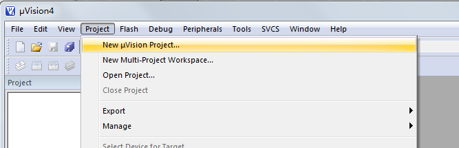

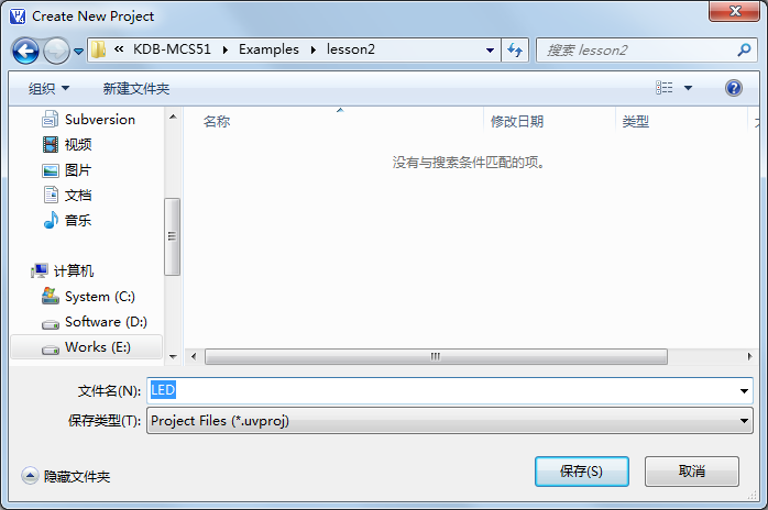

        对于单片机程序来说,每个功能程序都必须要有一个配套的工程(Project),即使是点亮LED这样简单的功能程序也不例外。因此首先要新建一个工程,打开Keil软件后,点击:Project-->New uVision Project...然后会出现一个新建工程的界面,如图2-8所示。
               图2-8  新建一个工程
        在计算机硬盘上建立一个lesson2的目录,然后把LED这个工程的路径指定到这里,这样方便今后管理程序,不同的功能程序放到不同的文件夹下,并且给这个工程起一个名字叫做LED,软件会自动添加扩展名.uvproj,如图2-9所示。
                    图2-9  保存工程
        点击“保存”按钮,工程会自动保存成LED.uvproj文件,下次要打开LED这个工程时,可以直接找到文件夹,双击这个.uvproj文件就可以直接打开。

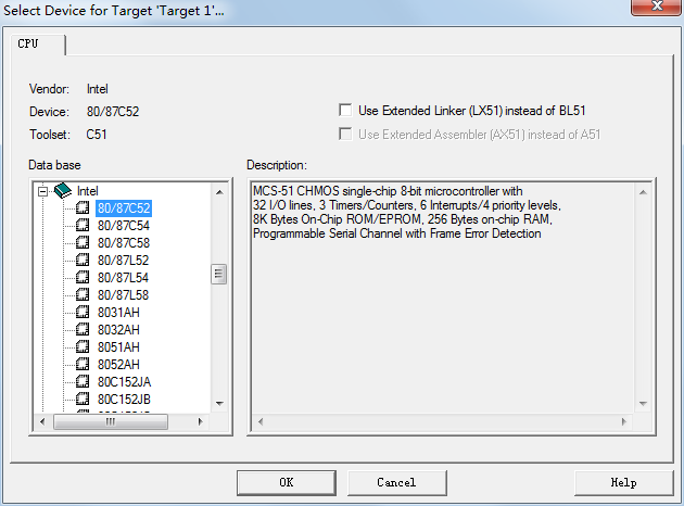

保存之后会弹出一个对话框,这个对话框让用户选择单片机型号。因为Keil软件是外国人开发的,所以国内的STC89C52并没有上榜,但是只要选择同类型号就可以了。因为51内核是由Intel公司创造的,所以这里直接选择Intel公司名下的80/87C52来代替,这个选项的选择对于后边的编程没有任何的不良影响。如图2-10所示
            图2-10  单片机型号选择

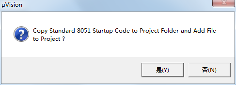

        点击OK之后,会弹出一个对话框,如图2-11所示,每个工程都需要一段启动代码,如果点“否”按钮,编译器会自动处理这个问题,如果点“是”按钮,这部分代码会提供给用户,用户就可以按需要自己去处理这部分代码,那这部分代码在初学51的这段时间内,一般是不需要去修改的,但是随着技术的提高和知识的扩展,就有可能会需要了解这块内容,因此这个地方单击“是”按钮,让这段代码出现,但是暂时不需要修改它,大家知道这么回事就可以了。
             图2-11  启动代码选择

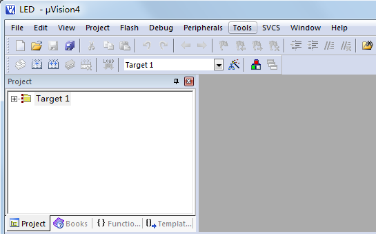

        这样工程就建立好了,如图2-12所示,如果点击Target 1左边的加号,会出现刚才加入的初始化文件STARTUP.A51,这个先不管。
                  图2-12  工程文件

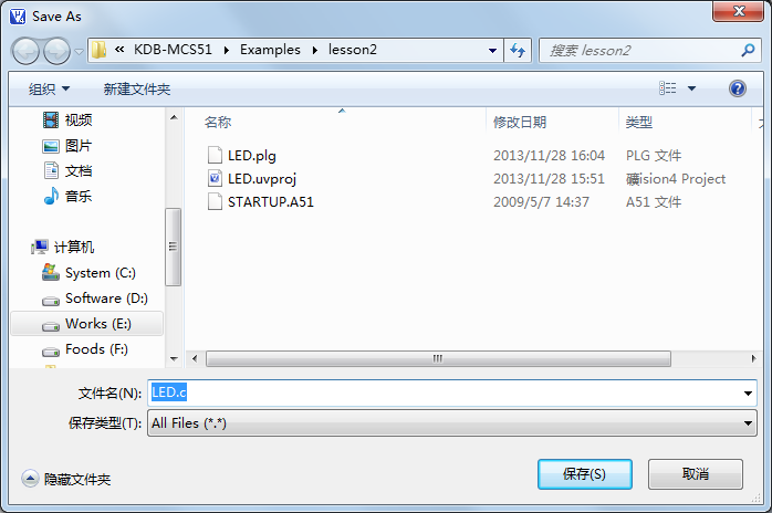

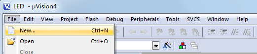

        工程有了之后,要建立编写代码的文件,点击File-->New,如图2-13所示,新建一个文件,也就是编写程序的平台。然后点File-->Save或者直接点击Save的快捷键,可以保存文件,保存时把它命名为LED.c,这个地方必须加上.c,如果写汇编语言,这个地方的扩展名是.asm,头文件就是.h等等,这里编写的是C语言程序,这个地方必须自己添加文件的扩展名.c,如图2-14所示。
                  图2-13  新建文件
                   图2-14  保存文件

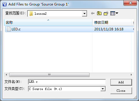

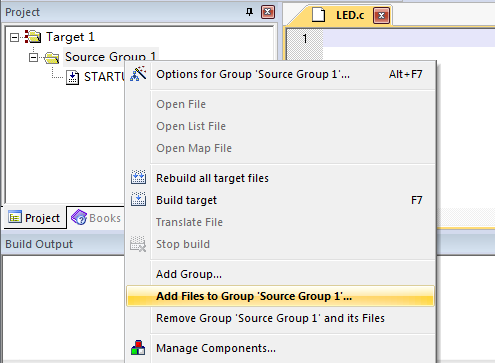

        现在就可以在已经建立好的文件中输入程序代码了,在编写之前还有个工作要做,每做一个功能程序,必须要新建一个工程,一个工程代表了单片机要实现的一个功能。但是一个工程有时可以把程序分多个文件写,所以每写一个文件,都要添加到所建立的工程中去,右键点Source Group 1,点Add Files to Group ‘Source Group 1’...,如图2-15所示。
                图2-15  添加文件(一)
        在弹出的对话框中,单击LED.c选中它,然后点Add,或者直接双击LED.c都可以将文件加入到这个工程下,然后单击Close,关闭添加。这个时候会看到在Source Group 1下边又多了一个LED.c文件。
               图2-16  添加文件(二)

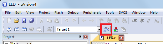

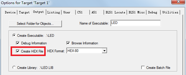

        程序编好了,要对程序进行编译,生成可以下载到单片机里的文件,在编译之前要勾选一个选项,Project-->Options for Target ‘Target1’...,或者直接点图2-17中红框内的快捷图标。
                图2-17  工程选项图标
        在弹出的对话框中,点击Output选项页,勾选其中的“Create HEX File”复选框,然后点OK,如图2-18所示。
                图2-18  创建HEX文件

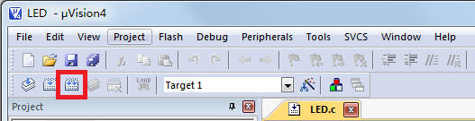

        设置好以后,点击“Project-->rebuild all target files”,或者点击图2-19中红框内的快捷图标,就可以对程序进行编译了。
                  图2-19  编译程序

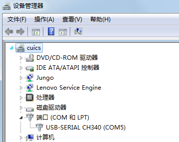

        首先连接好硬件,把板子插到计算机,打开设备管理器查看所使用的是哪个COM口,如图2-21所示,找到“USB-SERIAL CH340(COM5)”这一项,这里最后的数字就是开发板目前所使用的COM端口号(如果更换USB口,这个COM端口号会发生变化)。
                 图2-21  查看COM口

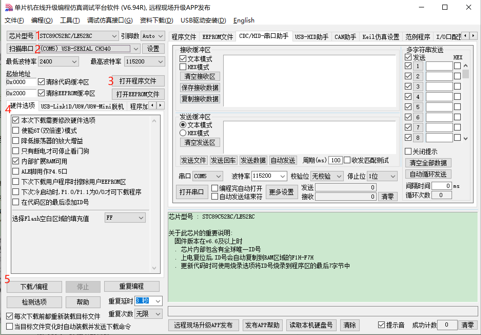

        STC系列单片的下载软件——STC-ISP,如图2-22所示。
             图2-22  程序下载设置
        下载程序5个步骤:
第1步:芯片型号,选择STC89C52RC系列下的STC89C52RC/LE52RC,一定不能选错。
第2步:扫描串口,根据查到的COM口选择,波特率使用默认的就行。
第3步:点击“打开程序文件”,找到刚才建立工程的lesson2文件夹,找到LED.hex文件,点击打开。
第4步:这里的所有选项都使用默认设置,不要随便更改,有的选项改错了以后可能会产生麻烦。
第5步:STC单片机要冷启动下载,就是先点下载,然后再给单片机上电,所以先关闭板子上的电源开关,然后点击“Download/下载”按钮后,软件信息框就会出现“检测目标单片机”的信息,如图2-23所示,再按下板子的电源开关,就可以将程序下载到单片机里边了。当软件显示“操作成功”就表示程序下载成功了,如图2-24所示。
            图2-23  检测目标单片机信息
               图2-24  程序下载完毕
        程序下载完毕后就会自动运行,这次在板子上看到那一排LED中最右侧的小灯已经发光了。如果把LED = 0改成LED = 1,再重新编译程序而后下载进去新的HEX文件,灯就会熄灭。至此,点亮一个LED的实验已经完成,终于迈出了第一步,是不是还挺好玩的呢?
