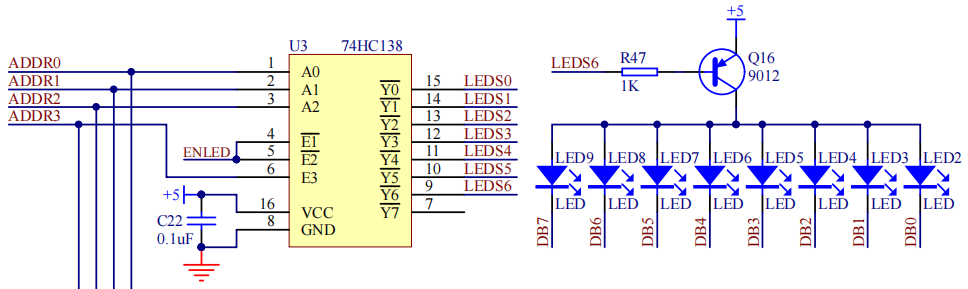

在设计单片机电路的时候,单片机的I/O口数量是有限的,有时满足不了产品需求,比如STC89C52一共有32个I/O口,但是为了控制更多的器件,就可以使用一些外围的数字芯片,这类数字芯片由简单的输入逻辑来控制输出逻辑,比如74HC138这个三八译码器,图3-11是74HC138在Kingst51开发板上的一个应用。
         图3-11  74HC138应用原理图
从名字来分析,三八译码器就是把3种输入状态翻译成8种输出状态。从图3-11能看出,74HC138的1~6一共是6个输入引脚,但是其中4、5、6这三个引脚是使能引脚。这三个引脚如果不符合芯片规定的输入要求,不管输入的1、2、3引脚是什么电平状态,7到15引脚总是输出高电平。所以根据器件使用手册说明,要想让74HC138正常工作,ENLED接的4脚和5脚必须输入低电平,ADDR3接的6脚必须输入高电平,这两个位置都是使能控制端口。不知道是否记得前边点亮LED程序有这么两条控制74HC138使能的语句:
ENLED = 0;ADDR3 = 1;

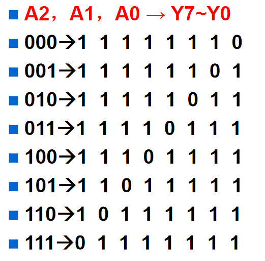

这类逻辑芯片,大多都是有使能引脚的,使能符合要求的前提下,就可以研究控制逻辑了。对于数字器件的引脚,如果一个引脚输入的时候,有0和1两种状态;对于两个引脚输入的时候,就会有00、01、10、11这四种状态了,那么对于3个输入的时候,就会出现8种状态了,大家可以看下边的这个真值表——图3-12,其中输入是A2、A1、A0的顺序,输出是从Y7、Y6……Y0的顺序。
         图3-12  74HC138真值表
从图3-12可以看出,任一输入状态下,只有一个输出引脚是低电平,其他的引脚都是高电平。在前面的电路中已经看到,8个LED小灯的总开关三极管Q16基极的控制端是LEDS6,也就是Y6输出一个低电平的时候,可以开通三极管Q16,从右侧的希望LEDS5输出低电平这样的结果,可以推导出左侧输入端A2、A1、A0的输入状态应该是110,如图3-13。
        图3-13  LED小灯整体电路图
那么再整体捋一遍点亮LED小灯的过程,首先看74HC138,要让LEDS6为低电平才能导通三极管Q16,所以
ENLED = 0;ADDR3 = 1;        保证74HC138使能。
ADDR2 = 1; ADDR1 = 1; ADDR0 = 0;     保证了三极管Q16这个开关开通,5V电源加到LED上。
通过P0口控制,让P0.0引脚等于0,就是DB0等于0,那么这样在这一排共8个LED小灯当中,只有最右侧的小灯和5V之间有压差,有压差就会有电流通过,LED2就会发光了。

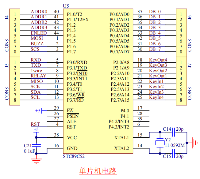

从原理图左上角P0口总线可以看出,74HC138的ADDR0 、ADDR1、ADDR2、 ADDR3和ENLED接在P1.0到P1.3引脚上,如图3-14所示。
             图3-14  单片机引脚图
