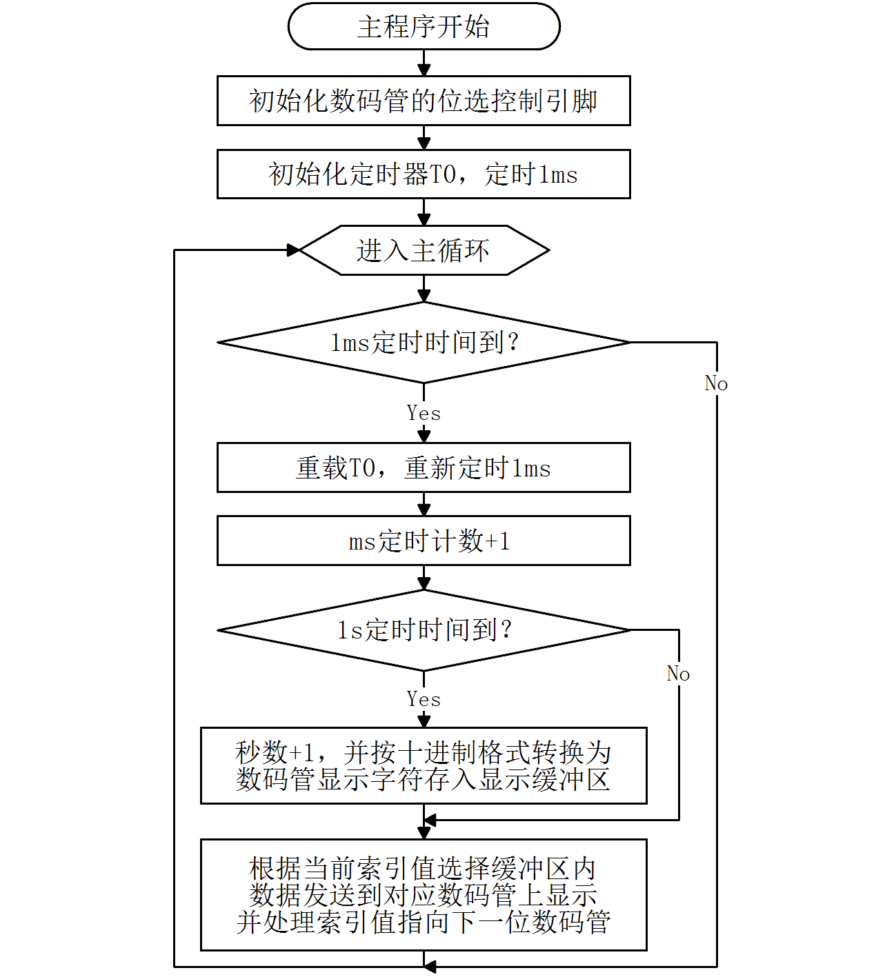

        目标还是实现秒表功能,只不过这次有6个位了,最大可以计到999999秒。现在要实现的这个程序相对于前几章的例程来说就要复杂的多了,既要处理秒表计数,又要处理动态扫描。在编写这类稍复杂的程序时,建议初学者们先用程序流程图来把程序的整个流程理清,在动手写程序之前先把整个程序的结构框架搭好,把每一个环节要实现的功能先细化出来,然后再用程序代码一步一步的去实现出来。这样就可以避免无处下笔的迷茫感了。如图6-1就是本例的程序流程图,先根据流程图把程序的执行经过在大脑里走一遍,然后再看接下来的程序代码,体会一下流程图的作用,看是不是能帮助你更顺畅的理清程序流程。
图6-1  数码管动态显示秒表程序流程图

        这段程序可以先抄到Keil中,结合程序流程图理解,最终下载到实验板上看一下运行结果。其中if...else语句就是每1ms快速的刷新一个数码管,这样6个数码管整体刷新一遍的时间就是6ms,视觉感官上就是6个数码管同时亮起来了。
